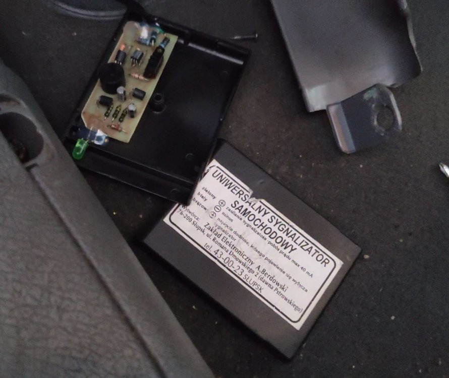

Witam, ostatnio zaczęły mi się dziać dziwne rzeczy przy przekaźniku do kierunkowskazów. Chodzi tutaj o dziwny dźwięk po wrzuceniu kierunku i naciśnięciu hamulca - jakby było jakieś przebicie, bo dźwięk jest nieprzyjemny. Dodatkowo słychać też takie małe kliknięcie z przekaźnika jak tylko wcisnę hamulec bez wrzucania kierunku i dzieje się to tylko w określonych warunkach pogodowych - jak jest wilgotno. Czy wystarczy wymienić przekaźnik? Bo niepokoi mnie to, że ma to związek z wciśnięciem hamulca. Pozdrawiam.

To sam musisz sprawdzic.
Według twojego opisu to będzie zwarcie w lampie.
I w momencie depnięcia na hamulec prąd idzie na kierunki

Przejrzałem co tam się dzieje i jak się okazuje samym problemem nie jest przekaźnik, tylko to ustrojstwo co chyba zamontował w latach 90 właściciel :D Przypomina to o włączonych / wyłączonych światłach - dostało wilgoci i zaczęło świrować. Na ten moment to zostawiłem tylko przeniosłem w trochę inne miejsce. Później, przy okazji zmiany napinacza pasa wywalę to i zaizoluję bo mi to nie potrzebne a robi tylko problemy. Do samej wiązki gdzie to jest podłączone nie chcę się dotykać bo jest namotane fest - 1 właściciel tam kiedyś zamontował alarm i właśnie takie wodotryski co i raz przez co jest pełno izolacji i druciarstwa. Tak czy siak dzięki wielkie za pomoc ;) Niepotrzebnie bym wymienił przekaźnik, skoro jest w porządku.

No i właśnie sam się przekonałeś że ciężko jest niejednokrotnie coś komuś doradzić jeżeli nie wiadomo co ktoś wcześniej namodził.
Ale ja bym to wywalił teraz  bo może robić problemy albo nie.
A może się okazac że jednak coś innego je robi
