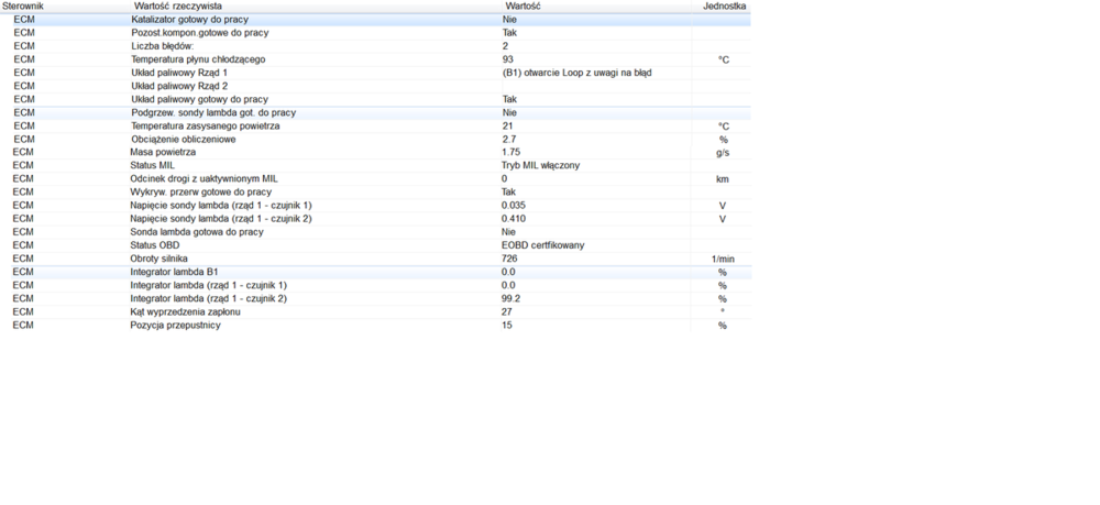

Gość bartko19 Opublikowano 16 Grudnia 2019 Udostępnij Opublikowano 16 Grudnia 2019 Cześć, jestem szczęśliwym posiadaczem Opla Corsy C 2006 rok o silniku 1.2, w moim samochodzie podejrzewam uszkodzenie wtryskiwacza, lecz chciałbym jeszcze zapytać o kilka rzeczy mianowicie, po podłączeniu do testera wyskoczyły dwa błędy mianowicie wypadanie zapłonów oraz niesprawności wtryskiwacza, idąc dalej odczytałem wartości napięcia na sondach lambda i na pierwszej sondzie napięcie wynosiło 0.035V natomiast na drugiej 0,41 V i moje pytanie brzmi czy napięcie na pierwszej sondzie nie jest za niskie ?? Dodatkowo niektóre testy OBD przebiegły negatywnie. Moje pytania brzmią: Czy wygenerowane napięcia na sondach są dobre ?? Dlaczego test reaktora katalitycznego przebiegł negatywnie i nie jest on gotowy do pracy ? Dlaczego sonda lambda nie jest gotowa do pracy ?? W załączniku dodaje zdjęcie parametrów silnika na biegu jałowym. Jakie dodatkowe wnioski mogę wyciągnąć z tych parametrów ?   Cytuj Odnośnik do komentarza https://forum.opel24.com/topic/88452-usterka-wtryskiwacza-a-parametry-pracy-silnika/ Udostępnij na innych stronach Więcej opcji udostępniania...

Gość bartko19 Opublikowano 16 Grudnia 2019 Udostępnij Opublikowano 16 Grudnia 2019 (edytowane) 4 minuty temu, adam1954 napisał: Napięcie powinno oscylować. Najpierw pomierz sondę , wiązkę i sterownik. Przepraszam nie dodałem, że napięcie oscylowało w granicach 0,030-0,045 nie wychodziło poza ten zakres Edytowane 16 Grudnia 2019 przez bartko19   Cytuj Odnośnik do komentarza https://forum.opel24.com/topic/88452-usterka-wtryskiwacza-a-parametry-pracy-silnika/#findComment-715603 Udostępnij na innych stronach Więcej opcji udostępniania...
adam1954 Opublikowano 16 Grudnia 2019 Udostępnij Opublikowano 16 Grudnia 2019 Ma oscylować od 0.2 - 0.9 V. Pomierz więc jak pisałem.   Cytuj Odnośnik do komentarza https://forum.opel24.com/topic/88452-usterka-wtryskiwacza-a-parametry-pracy-silnika/#findComment-715604 Udostępnij na innych stronach Więcej opcji udostępniania...

Gość bartko19 Opublikowano 17 Grudnia 2019 Udostępnij Opublikowano 17 Grudnia 2019 Podmieniłem sondę do innego pojazdu i jej wskazania są poprawne, dodatkowo sprawdziłem wiązkę i też jest OK. Więc z czego wynikają takie niskie wartości napięcia ?   Cytuj Odnośnik do komentarza https://forum.opel24.com/topic/88452-usterka-wtryskiwacza-a-parametry-pracy-silnika/#findComment-715651 Udostępnij na innych stronach Więcej opcji udostępniania...
Gość bartko19 Opublikowano 17 Grudnia 2019 Udostępnij Opublikowano 17 Grudnia 2019 Ok, problem został rozwiązany po wymienieniu wtryskiwaczy wszystko wróciło do normy zarówno wartości napięć na sondzie oraz testy monitorów diagnostycznych. Lecz wciąż mam pytanie dlaczego wartości napięcia na pierwszej sondzie były takie niskie oraz testy reaktora katalitycznego przebiegły negatywnie   Cytuj Odnośnik do komentarza https://forum.opel24.com/topic/88452-usterka-wtryskiwacza-a-parametry-pracy-silnika/#findComment-715653 Udostępnij na innych stronach Więcej opcji udostępniania...
