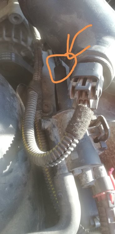

Gość Maniik96 Opublikowano 15 Stycznia 2020 Udostępnij Opublikowano 15 Stycznia 2020 Chyba czasem warto ruszyć tyłek z domu i pomajstrować w samochodzie Co się okazało? Ta rurka na zdjęciach była niepodpięta z tym urządzeniem. Kiedy go wpiąłem wróciły do normy obroty. Zabezpieczyłem to trytką by następnym razem nie wypadł kabel. Pozdrawiam. Temat do zamknięcia!   Cytuj Odnośnik do komentarza https://forum.opel24.com/topic/88728-wzrost-obrot%C3%B3w-podczas-hamowania-na-luzie-zbyt-wysokie-obroty-na-ja%C5%82owym-astra-g/#findComment-716991 Udostępnij na innych stronach Więcej opcji udostępniania...
