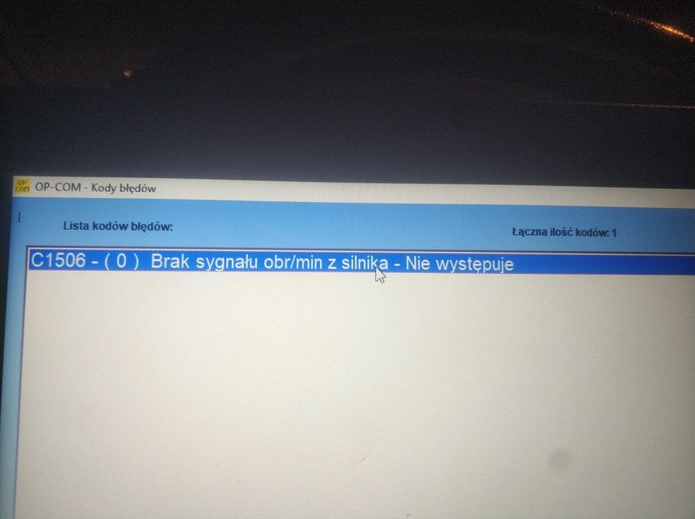

Gość bottie Opublikowano 20 Stycznia 2020 Udostępnij Opublikowano 20 Stycznia 2020 Witam mam problem z Meriva, 2004 rok silnik 1.6 (z16xe)wszystko było normalnie i nagle zaczęła migać kontrolka EPS i zanika wspomaganie, lampka zapala się kiedy chce niezależnie po jakiej drodze się jedzie czy jest ciepło czy zimno. Czasem przez dojazd do pracy - 5km nie zapali się ani razu a czasem miga co kilkanaście sekund. Podłączyłem pod OPCOMA i błąd jaki jest załączam niżej. Zauważyłem też że gdy kontrolka EPS się zapala wtedy na opcomie nie pokazuje obrotów silnika (tak jak wskazuje błąd) jakieś pomysły? maglownica do regeneracji? tego błędu nigdzie nie znalazłem w google C1506   Cytuj Odnośnik do komentarza https://forum.opel24.com/topic/88777-kontrolka-eps-b%C5%82%C4%85d-c1506-kt%C3%B3rego-nie-ma-w-google/ Udostępnij na innych stronach Więcej opcji udostępniania...
adam1954 Opublikowano 20 Stycznia 2020 Udostępnij Opublikowano 20 Stycznia 2020 Tak jak w opisie :brak sygnału obrotów silnika Sprawdź styk pinu 7 we wtyku wspomagania   Cytuj Odnośnik do komentarza https://forum.opel24.com/topic/88777-kontrolka-eps-b%C5%82%C4%85d-c1506-kt%C3%B3rego-nie-ma-w-google/#findComment-717291 Udostępnij na innych stronach Więcej opcji udostępniania...
