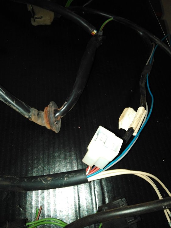

Grzechu87 Opublikowano 22 Lutego 2020 Autor Udostępnij Opublikowano 22 Lutego 2020 (edytowane) Sprawdze. Msm wiazke właśnie bez midulu a gniazdo raczej jest takie 3 pinowe na modul w wiazce. Moze ktos ma na zbyciu taki modul? Na szrocie to raczej ciezko dorwac. Tak wygląda wtyczka Edytowane 22 Lutego 2020 przez Grzechu87   Cytuj Odnośnik do komentarza https://forum.opel24.com/topic/89084-modul-haka/#findComment-718680 Udostępnij na innych stronach Więcej opcji udostępniania...
adam1954 Opublikowano 22 Lutego 2020 Udostępnij Opublikowano 22 Lutego 2020 Na allegro kupisz za 70 zł   Cytuj Odnośnik do komentarza https://forum.opel24.com/topic/89084-modul-haka/#findComment-718681 Udostępnij na innych stronach Więcej opcji udostępniania...
dawidb750 Opublikowano 12 Marca 2020 Udostępnij Opublikowano 12 Marca 2020 Śmiga bez modułu ale jak chcesz to chyba mam moduł gdzieś w garażu.   Cytuj Odnośnik do komentarza https://forum.opel24.com/topic/89084-modul-haka/#findComment-719526 Udostępnij na innych stronach Więcej opcji udostępniania...
