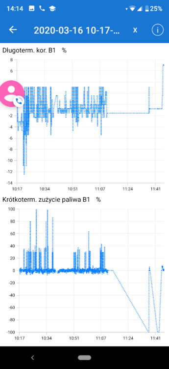

Gość marcin199404 Opublikowano 26 Marca 2020 Udostępnij Opublikowano 26 Marca 2020 Witam, Jestem nowy na tym forum. Mam pewien problem z moim autem. Chodzi o to że auto szarpie zwłaszcza po hamowaniu silnikiem, nie wiem z czego to wynika. Wymieniłem cewkę oraz świece niestety zmiany szczególnej brak, byłem na kalibracji lpg, wyminili dysze na dłuższe ale od ideału nadal daleko mimo ponownej kalibracji. Teraz poniżej wstawiam zdjęcia korkekt paliwowych, niepokoi mnie korekta krótkoterminowa. Przy poprzedniej wymianie świec ( 5kkm temu) mechanik uszkodził nieco wtyczkę do cewki zobaczyłem teraz gdy sam wymieniałem cewkę i świece, nie sądzę żeby miało to aż takie znaczenie ale przesyłam zdjęcie. Ma ktoś jakiś pomysł na to?   Cytuj Odnośnik do komentarza https://forum.opel24.com/topic/89477-szarpanie-astra-j-14t/ Udostępnij na innych stronach Więcej opcji udostępniania...

Gość marcin199404 Opublikowano 26 Marca 2020 Udostępnij Opublikowano 26 Marca 2020 (edytowane) Problem w tym że to zależy od pogody przynajmniej tak sądzę, bo raz problem jest większy raz mniejszy. Jak mogę sprawdzić ciśnienie w hamulcach? ok 15kkm temu miałem regenerowaną skrzynie i wymianę sprzęgła. Dwumas był sprawdzany i nie miało być z nim problemu więc nie sądzę żeby to było to. Bardziej zastanawiaja mnie te korekty czym to może być spowodowane? Skaczą tak po wciśnieciu sprzęgła dosłownie na sekunde moze 2s. i wracają do normy, poza tym po zmianie biegu szarpania nie ma tylko przy hamowaniu silnikiem i nagłym dodaniu gazu jakby auto się dławiło. Biegi działają bez problemu Edytowane 26 Marca 2020 przez marcin199404   Cytuj Odnośnik do komentarza https://forum.opel24.com/topic/89477-szarpanie-astra-j-14t/#findComment-720155 Udostępnij na innych stronach Więcej opcji udostępniania...

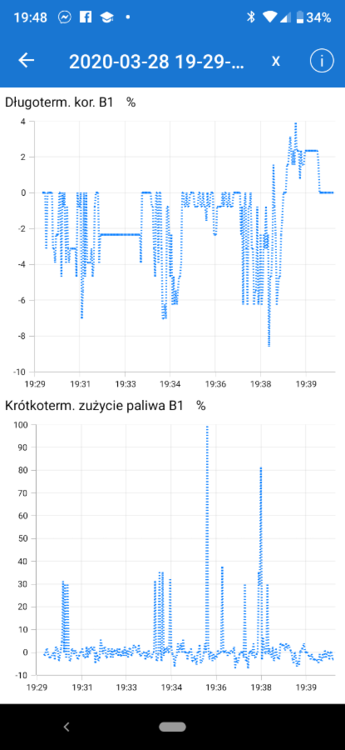

Gość marcin199404 Opublikowano 28 Marca 2020 Udostępnij Opublikowano 28 Marca 2020 Przejechałem jeszcze ok 30 km. Na benzynie nie szarpie ale korekty mnie niepokoja, przy wcisnieciu sprzegla na momen krótkoterminowe skacza, czym to moze byc spowodowane? Niepokoi mnie jedna rzecz na postpju sonda przed katem dziala w nie pelnym zakresie tj od 0.1-0.7V nizej wykres, powinno działać chyba do 0.9... Co myslicie? Cytuj Odnośnik do komentarza https://forum.opel24.com/topic/89477-szarpanie-astra-j-14t/#findComment-720283 Udostępnij na innych stronach Więcej opcji udostępniania...
