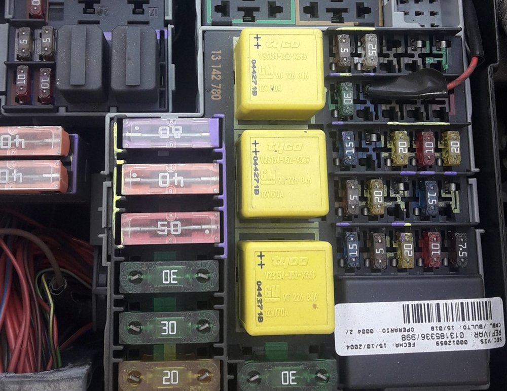

Opel Corsa C 1.3 cdti 2004r.
Mam nadzieję , że tutaj ktoś mi pomoże. Mianowicie jak w opisie nie działa gniazdko zapalniczki , moje pytanie czy to tylko przepalony bezpiecznik a jeśli tak , to który.  Czy to moze cos bardziej poważnego ? Z Góry dziękuję za podpowiedzi

Jeśli chodzi o bezpiecznik, to ściągnij instrukcję np. z sympatycznego gryzonia, znajdziesz w folderze: instrukcje do opla , bezpieczniki ze zdjęciami i opisami na stronach 174-179 instrukcji. Instrukcje zawsze warto mieć pod ręką. A wg instrukcji to będzie bezpiecznik, który zaznaczyłem:
20200328_160321.thumb.jpg.855dfb3b422d02e6a5a5495077556e1b.thumb.jpg.a3fb54697a42570d0d1b4ebd723566f1.jpg1281258217_9422020-03-2820_40.png.9001f5885100b7d9cbc86d1cf70695ba.png
