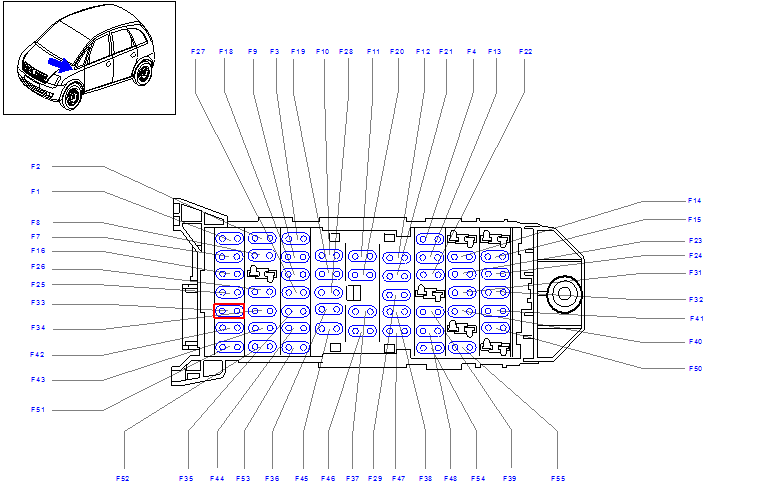

Gość szyszak82 Opublikowano 21 Kwietnia 2020 Udostępnij Opublikowano 21 Kwietnia 2020 Witam. Zakupiłem merive a 1.6 benzyna z 2006r. Zauważyłem że po załączeniu zapłonu brak kontrolki silnika i po włączeniu lewego kierunkowskazu kontrolka lewej strony ledwo świeci. Widać ją tylko w ciemności. Jakieś pomysły co do przyczyny?   Cytuj Odnośnik do komentarza https://forum.opel24.com/topic/89756-brak-kontrolki-silnika-i-lewego-kierunku/ Udostępnij na innych stronach Więcej opcji udostępniania...

adam1954 Opublikowano 21 Kwietnia 2020 Udostępnij Opublikowano 21 Kwietnia 2020 Pierwsze to styk we wtyku z tyłu licznika. Dwa to sprawdź bezpiecznik F33   Cytuj Odnośnik do komentarza https://forum.opel24.com/topic/89756-brak-kontrolki-silnika-i-lewego-kierunku/#findComment-721501 Udostępnij na innych stronach Więcej opcji udostępniania...
Gość szyszak82 Opublikowano 21 Kwietnia 2020 Udostępnij Opublikowano 21 Kwietnia 2020 Wtyk też obstawiam. Czy bezpiecznik miałby wpływ tylko na kontrolkę silnika? Jej nie ma w ogóle. Kontrolka lewego kierunku w nocy delikatnie widzialna.   Cytuj Odnośnik do komentarza https://forum.opel24.com/topic/89756-brak-kontrolki-silnika-i-lewego-kierunku/#findComment-721510 Udostępnij na innych stronach Więcej opcji udostępniania...
adam1954 Opublikowano 22 Kwietnia 2020 Udostępnij Opublikowano 22 Kwietnia 2020 Zapytam krótko. Sprawdziłeś ten bezpiecznik czy debatujesz jak to zrobić?   Cytuj Odnośnik do komentarza https://forum.opel24.com/topic/89756-brak-kontrolki-silnika-i-lewego-kierunku/#findComment-721543 Udostępnij na innych stronach Więcej opcji udostępniania...
Gość szyszak82 Opublikowano 22 Kwietnia 2020 Udostępnij Opublikowano 22 Kwietnia 2020 Bezpiecznik sprawdzony. Bez niego auto gaśnie. Nie pali się również kontrolka immo. Czy też powinna na chwilę się załączyć? Licznik będzie wyciągany chyba dopiero w przyszłym tygodniu.   Cytuj Odnośnik do komentarza https://forum.opel24.com/topic/89756-brak-kontrolki-silnika-i-lewego-kierunku/#findComment-721544 Udostępnij na innych stronach Więcej opcji udostępniania...
