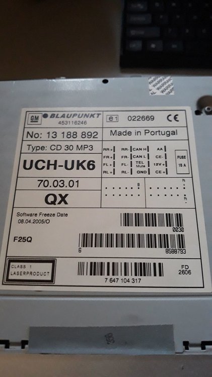

Gość wooosiu Opublikowano 7 Stycznia 2019 Udostępnij Opublikowano 7 Stycznia 2019 Hej . W moim radiu CD30Mp3 na obudowie jest tabliczka z zaznaczonymi pinami AUX i po podłączeniu do Corsy C działa wszystko .Jakość D... nie urywa . Nie miałem oryginalniego kabla w Corsie ale podłączyłem zakupiony gdzieś na Alle i same piny z kablami i działa .   Cytuj Odnośnik do komentarza https://forum.opel24.com/topic/89790-zlacze-aux/#findComment-701737 Udostępnij na innych stronach Więcej opcji udostępniania...

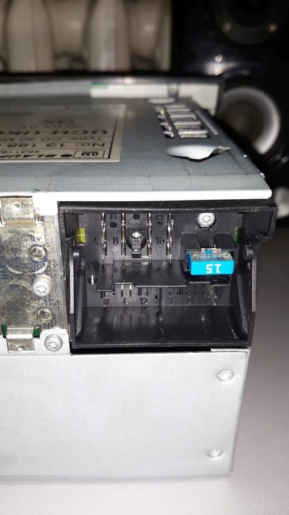

Gość mdz Opublikowano 21 Stycznia 2019 Udostępnij Opublikowano 21 Stycznia 2019 Wyjąłem radio. Czy do tego schematu uda się podłączyć AUX?   Cytuj Odnośnik do komentarza https://forum.opel24.com/topic/89790-zlacze-aux/#findComment-702310 Udostępnij na innych stronach Więcej opcji udostępniania...
Gość bartgral Opublikowano 13 Stycznia 2020 Udostępnij Opublikowano 13 Stycznia 2020 W tym radiu nie ma wyjścia na AUX   Cytuj Odnośnik do komentarza https://forum.opel24.com/topic/89790-zlacze-aux/#findComment-716897 Udostępnij na innych stronach Więcej opcji udostępniania...
adam1954 Opublikowano 13 Stycznia 2020 Udostępnij Opublikowano 13 Stycznia 2020 W dniu 21.01.2019 o 19:03, mdz napisał: Wyjąłem radio. Czy do tego schematu uda się podłączyć AUX? Chciało ci sie przeczytać link który podałem? Czego się w takim razie z niego dowiedziałeś?   Cytuj Odnośnik do komentarza https://forum.opel24.com/topic/89790-zlacze-aux/#findComment-716901 Udostępnij na innych stronach Więcej opcji udostępniania...
