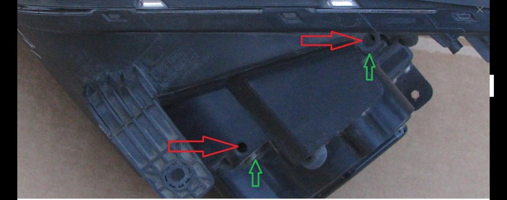

Gość Opublikowano 25 Maja 2020 Udostępnij Opublikowano 25 Maja 2020 Witam. Mam w Antarce bicenony i muszę zrobić ręczna korektę wysokości świecenia. Myślałem, ze robi się to jak W większości innych aut, a mianowicie imbusem 6. Ale Antara to jakiś wydziw i nie ma takiego rozwiązania. Jest jakiś otwór przez, który widać jakaś zębatkę ale na tym się kończy. Czy ktoś może ma wiedzę jak tego dokonać?   Cytuj Odnośnik do komentarza https://forum.opel24.com/topic/89995-regulacja-%C5%9Bwiate%C5%82/ Udostępnij na innych stronach Więcej opcji udostępniania...
rafalgrzegorz Opublikowano 25 Maja 2020 Udostępnij Opublikowano 25 Maja 2020 Według mnie właśnie tam masz regulacje - ale jak to w autkach wymyślonych za wielką wodą pewnie coś przekombinowali - czerwona strzałka. Natomiast widać tam jeszcze że można jakimś kluczem rurkowym/nasadowym podejść - zielona strzałka. Ale zapewne wszystko masz opisane w instrukcji obsługi auta. Zdjęcie ściągnięte z serwisu zakupowego lampy prawej Opel Antara 09-> Xenon   Cytuj Odnośnik do komentarza https://forum.opel24.com/topic/89995-regulacja-%C5%9Bwiate%C5%82/#findComment-722655 Udostępnij na innych stronach Więcej opcji udostępniania...

Gość Pabloki Opublikowano 11 Czerwca 2021 Udostępnij Opublikowano 11 Czerwca 2021 I jakie efekty ? Poradziłeś sobie ? Jaki klucz?   Cytuj Odnośnik do komentarza https://forum.opel24.com/topic/89995-regulacja-%C5%9Bwiate%C5%82/#findComment-736855 Udostępnij na innych stronach Więcej opcji udostępniania...
Gość Pabloki Opublikowano 11 Czerwca 2021 Udostępnij Opublikowano 11 Czerwca 2021 Zwykły krzyżak...   Cytuj Odnośnik do komentarza https://forum.opel24.com/topic/89995-regulacja-%C5%9Bwiate%C5%82/#findComment-736865 Udostępnij na innych stronach Więcej opcji udostępniania...
