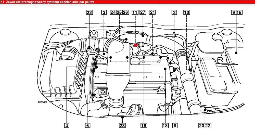

adam1954 Opublikowano 27 Maja 2020 Udostępnij Opublikowano 27 Maja 2020 Nie ma innych powodów do powstania tego błędu. W sumie to jest jeszcze zawór par paliwa. Zostaje więc podpiąć do komputera i sprawdzać.   Cytuj Odnośnik do komentarza https://forum.opel24.com/topic/90016-b%C5%82%C4%85d-p0170-przy-nim-brak-mocy/#findComment-722738 Udostępnij na innych stronach Więcej opcji udostępniania...
Gość Orzech22 Opublikowano 27 Maja 2020 Udostępnij Opublikowano 27 Maja 2020 A możesz mi powiedzie gdzie się znajduje?   Cytuj Odnośnik do komentarza https://forum.opel24.com/topic/90016-b%C5%82%C4%85d-p0170-przy-nim-brak-mocy/#findComment-722739 Udostępnij na innych stronach Więcej opcji udostępniania...
adam1954 Opublikowano 27 Maja 2020 Udostępnij Opublikowano 27 Maja 2020 Cytuj Odnośnik do komentarza https://forum.opel24.com/topic/90016-b%C5%82%C4%85d-p0170-przy-nim-brak-mocy/#findComment-722740 Udostępnij na innych stronach Więcej opcji udostępniania...
