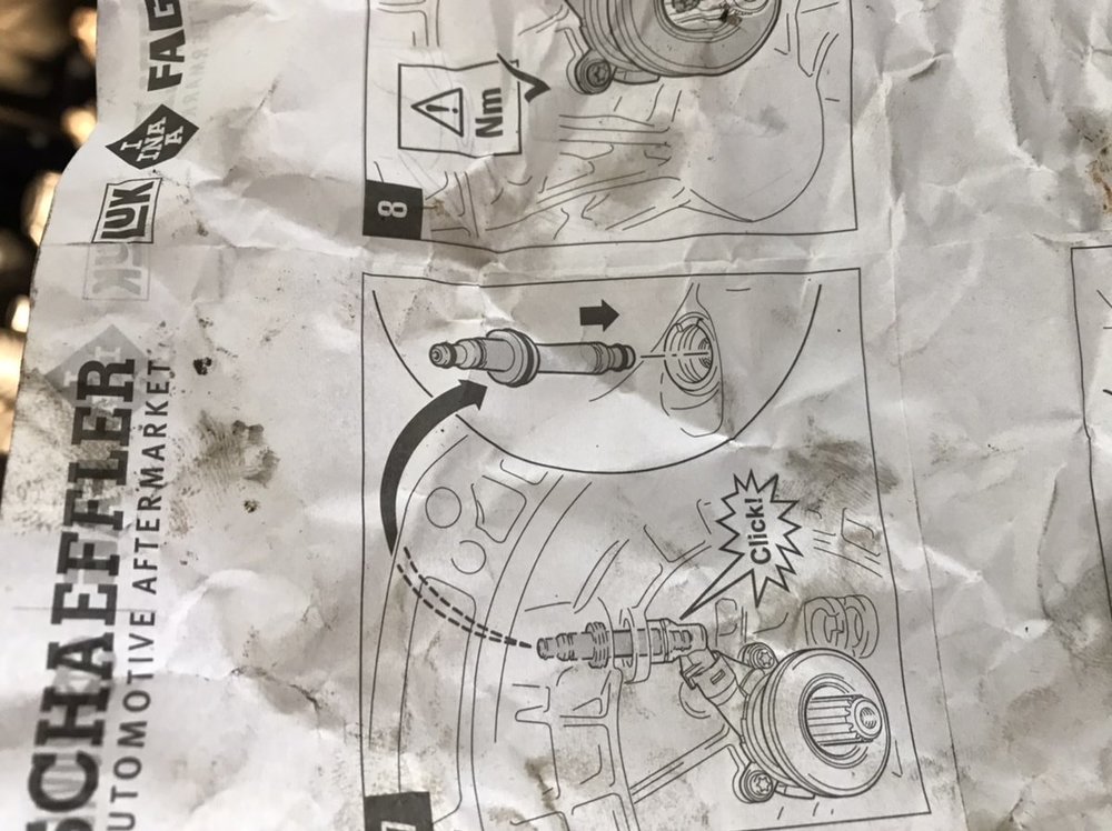

Podczas odpowietrzania wysprzeglika ułamałem króciec od wysprzeglika, plastik ktory wystaje z obudowy skrzyni ( na klik zapina sie przy montazu łozyska dołem a góra wchodzi w aliminiowa głowiczke, zapinany jest omega ) oczywiscie demontuje skrzynie jeszcze raz az milo :), orientujecie sie Panowie czy wystepuje ta czesc osobno? Szukac w aso?, dzieki za Info I pomoc

Tutaj poszukaj po nr VIN. - https://opel.7zap.com/pl/car/
https://forum.opel24.com/topic/90154-kr%C3%B3ciec-wysprzeglika-16-74kw/#findComment-723250
Niestety w Katalogu jest Metalowa rurka na inne łożysko, u mnie jest pewnie pomysł LuKa na ten wysprzeglik ( w katalogu LUK - tez brak ciekawe :) jest rurka ale starego typu...).. To te Cudo z foto na “Click” hehe pzdr.
