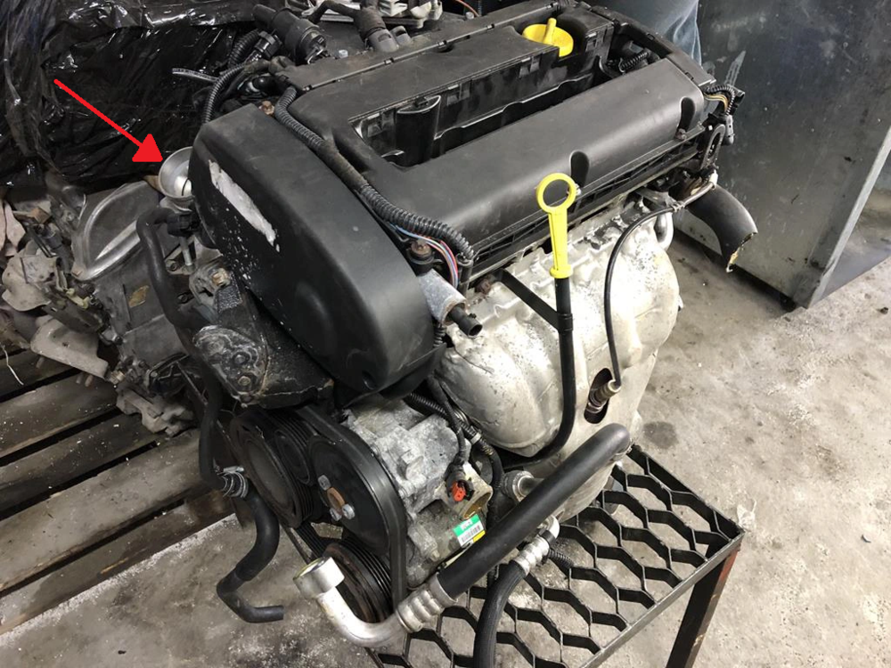

Dzień dobry,
Posiadam Astrę H  GTC 1,6 benzyn z silnikiem 16XER. Pytanie kieruje do posiadaczy wcześniej wymienionej jednostki. Czy istnieje prosty sposób na wyciągnięcie z niej alternatora bez większych rozbiórek?
Wyciągnięcie dołem - niemożliwe
Wyciągniecie bokiem od koła - niemożliwe
Wyciągnięcie górą niemożliwe - po zdjęciu puszki na filtra  i rury dolotu  przeszkadza zaznaczona na czerwono dolot.
Otóż nie.
Trzeba sie przesmyrgnąć nad wydechem w strone skrzyni - przeszkadza troche druga lambda ale sie da.
