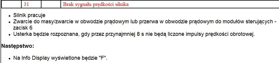

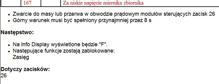

Gość Szybki Opublikowano 2 Września 2020 Udostępnij Opublikowano 2 Września 2020 14 minut temu, Szybki napisał: Silnik to standardowo błąd p0400 egr Nadwozie nic nie znalazłem Żadnych błędów Chyba że coś przeoczyłem Sprawdze jeszcze raz Sprawdziłem kolego jeszcze raz faktycznie. Błędy są W op comie Informacja rozrywka Wyświetlacz informacji graf. Kolor Było kilka błędów Skasowałem Faktycznie coś związane z pokazywaniem paliwa bo na chwilę wskakuje 0 ale po chwili znów F Błędy wyskakują ponownie 31 - nieznany kod błędu 167 - nieznany kod błędu   Cytuj Odnośnik do komentarza https://forum.opel24.com/topic/90830-nie-ma-wskaza%C5%84-spalania-frontera-b-2003r-22-dth/#findComment-725794 Udostępnij na innych stronach Więcej opcji udostępniania...

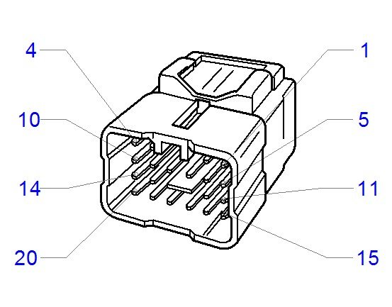

adam1954 Opublikowano 2 Września 2020 Udostępnij Opublikowano 2 Września 2020 Do sprawdzenia wtyczka Pin 3   Cytuj Odnośnik do komentarza https://forum.opel24.com/topic/90830-nie-ma-wskaza%C5%84-spalania-frontera-b-2003r-22-dth/#findComment-725798 Udostępnij na innych stronach Więcej opcji udostępniania...
Gość Szybki Opublikowano 2 Września 2020 Udostępnij Opublikowano 2 Września 2020 To wiele wyjaśnia jutro wezmę zprawdze na podnośniku Po odpaleniu opcoma były 4 błędy 31 168 194 167 Po wykasowaniu zostały Te które wyżej opisywałem   Cytuj Odnośnik do komentarza https://forum.opel24.com/topic/90830-nie-ma-wskaza%C5%84-spalania-frontera-b-2003r-22-dth/#findComment-725801 Udostępnij na innych stronach Więcej opcji udostępniania...

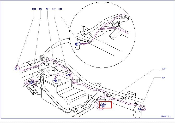

Gość Szybki Opublikowano 8 Września 2020 Udostępnij Opublikowano 8 Września 2020 W dniu 2.09.2020 o 21:53, Szybki napisał: To wiele wyjaśnia jutro wezmę zprawdze na podnośniku Po odpaleniu opcoma były 4 błędy 31 168 194 167 Po wykasowaniu zostały Te które wyżej opisywałem Witam Po wstępnej diagnozie błąd 167 usunięty Lecz błąd 31 nadal się wyświetla brak wskazań spalania obrotomierz stoi na zero Czy kolega Adam 1954 wie gdzie znajduje się kostka wyżej pokazana na zdieciu Gdzie jej szukać?   Cytuj Odnośnik do komentarza https://forum.opel24.com/topic/90830-nie-ma-wskaza%C5%84-spalania-frontera-b-2003r-22-dth/#findComment-725950 Udostępnij na innych stronach Więcej opcji udostępniania...
