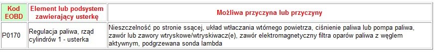

Astra H 1.8 ZXE 125km. P0170 Bank 1
Witam. Dzisiaj wracając z trasy do domu zapalił się chceck engin z błędem p0170 bank1 z tego co wyczytałem na internecie to może być problem z sondami lub przepływomierzem, ale przepkywomierz jakies 3 miesiące temu wymienilem na nowy i on jest sprawny w 100% to samo sondy tez sa sprawne. Co może być przyczyną tego błędu?
