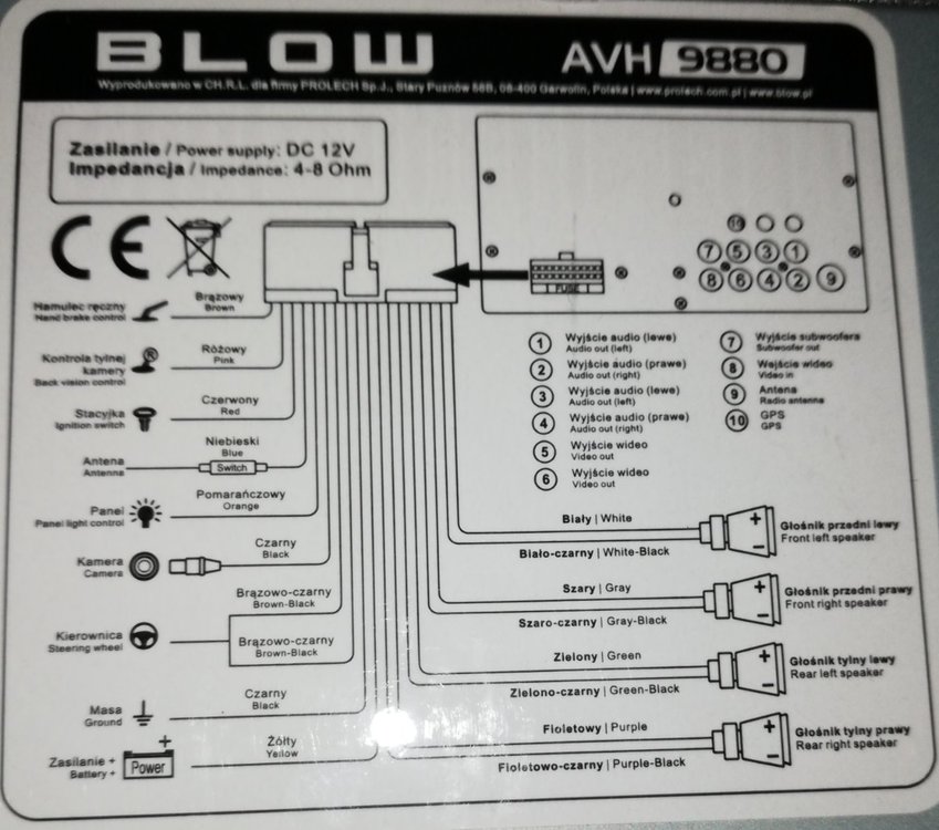

Gość Cinekoszalin Opublikowano 24 Września 2020 Udostępnij Opublikowano 24 Września 2020 Witam zakupiłem radio Blow avh-9880 i nie bardzo wiem jak je podłączyć pod oryginalna instalacje. Ktoś pomoże?   Cytuj Odnośnik do komentarza https://forum.opel24.com/topic/91015-pod%C5%82%C4%85czenie-radia-blow/ Udostępnij na innych stronach Więcej opcji udostępniania...

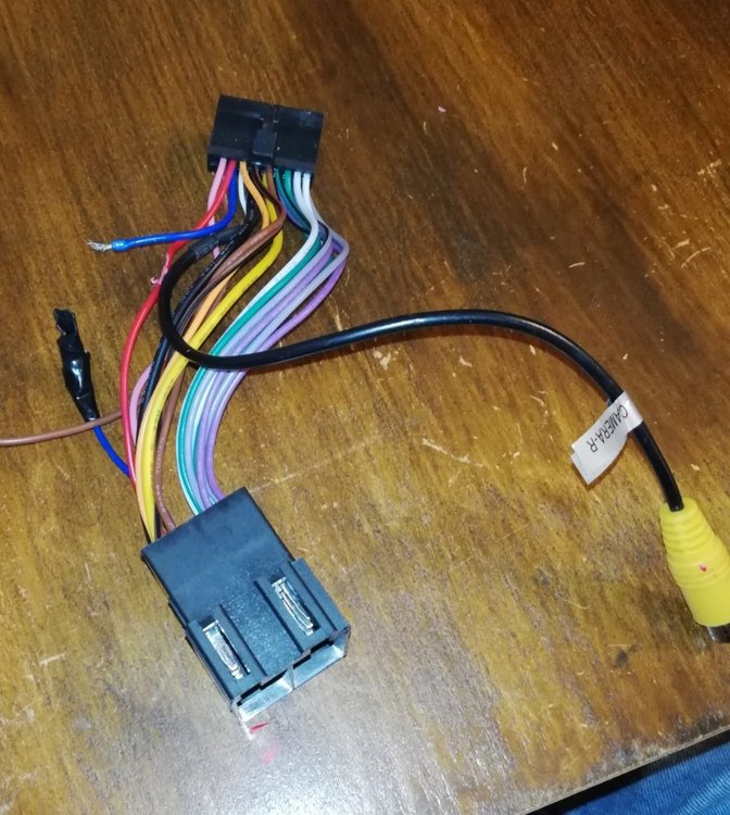

WariatPSM Opublikowano 24 Września 2020 Udostępnij Opublikowano 24 Września 2020 Pewnie masz kostkę ISO od tej wtyczki radia? Pokaż całą kablotekę jaka przyszła z radiem. I jaki masz model radia w aucie obecnie. Jeśli są niestandardowe kostki przy radiu w aucie to trzeba będzie rzeźbić w instalacji i może nie działać sterowanie z kierownicy czy jakieś funkcje na wyświetlaczu. Instrukcja na tym zdjęciu jest bardzo dobrze czytelna dla laika, gorzej z radiem fabrycznym, choć czasami jest tak samo opisana jak tu. Można szukać na alledrogo przejściówek.   Cytuj Odnośnik do komentarza https://forum.opel24.com/topic/91015-pod%C5%82%C4%85czenie-radia-blow/#findComment-726334 Udostępnij na innych stronach Więcej opcji udostępniania...

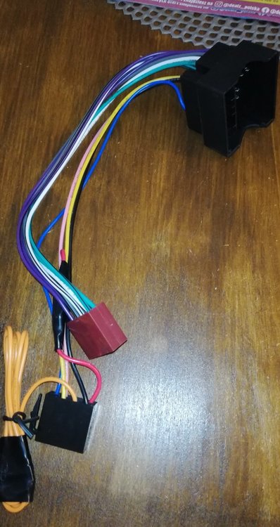

Gość Cinekoszalin Opublikowano 24 Września 2020 Udostępnij Opublikowano 24 Września 2020 1 kostka bezpośrednio podłączana do radia druga to jej dalsza część ale ona nigdzie nie pasuje. Oryginalne radio to crd2005 Dodam jeszcze że nie mogę zlokalizować prądu po stacyjce w oryginalnej kostce   Cytuj Odnośnik do komentarza https://forum.opel24.com/topic/91015-pod%C5%82%C4%85czenie-radia-blow/#findComment-726335 Udostępnij na innych stronach Więcej opcji udostępniania...
WariatPSM Opublikowano 24 Września 2020 Udostępnij Opublikowano 24 Września 2020 To drugie zdjęcie to jakiś adapter, przy radyjku był? Zapożyczam link: https://www.elektroda.pl/rtvforum/topic3172335.html Schematy i opisy.   Cytuj Odnośnik do komentarza https://forum.opel24.com/topic/91015-pod%C5%82%C4%85czenie-radia-blow/#findComment-726337 Udostępnij na innych stronach Więcej opcji udostępniania...
Gość Cinekoszalin Opublikowano 24 Września 2020 Udostępnij Opublikowano 24 Września 2020 To 2 dostałem gratis ponieważ radio zakupiłem używane   Cytuj Odnośnik do komentarza https://forum.opel24.com/topic/91015-pod%C5%82%C4%85czenie-radia-blow/#findComment-726338 Udostępnij na innych stronach Więcej opcji udostępniania...
WariatPSM Opublikowano 24 Września 2020 Udostępnij Opublikowano 24 Września 2020 Kostka od twojego radia pasuje w tą kostkę? Jeśli tak to zanim puścisz prąd przeanalizuj piny z radia Blow i te z CRD2005 czy pokrywają się, bo jak jest coś zamienione to coś może się zepsuć.   Cytuj Odnośnik do komentarza https://forum.opel24.com/topic/91015-pod%C5%82%C4%85czenie-radia-blow/#findComment-726339 Udostępnij na innych stronach Więcej opcji udostępniania...
Gość Cinekoszalin Opublikowano 24 Września 2020 Udostępnij Opublikowano 24 Września 2020 Teoretycznie pasuje mówię tu o 2 kostkach iso ale nadal nie mam tam 15po zapłonie i ten niebieski to na schemacie to antena ale czy tak naprawdę jest?   Cytuj Odnośnik do komentarza https://forum.opel24.com/topic/91015-pod%C5%82%C4%85czenie-radia-blow/#findComment-726340 Udostępnij na innych stronach Więcej opcji udostępniania...
WariatPSM Opublikowano 24 Września 2020 Udostępnij Opublikowano 24 Września 2020 A niebieski kabel już przy tej kostce co wpina się w kostkę radia tą oryginalną to, który to będzie pin na oryginalnej kostce? Zrób zdjęcie kostki Pinów, tej co wchodzi w tą oryginalną to postaramy się ustalić gdzie jest ten plus/masa.   Cytuj Odnośnik do komentarza https://forum.opel24.com/topic/91015-pod%C5%82%C4%85czenie-radia-blow/#findComment-726341 Udostępnij na innych stronach Więcej opcji udostępniania...

Gość Cinekoszalin Opublikowano 25 Września 2020 Udostępnij Opublikowano 25 Września 2020 Temat zamykam poradziłem sobie, 15 po zapłonie pożyczyłem od zapalniczki i użyłem kostki 1. Aby mieć podtrzymanie zamieniłem kable pod czerwień z radia 15 a pod żółty +12v dzięki za pomoc Cytuj Odnośnik do komentarza https://forum.opel24.com/topic/91015-pod%C5%82%C4%85czenie-radia-blow/#findComment-726355 Udostępnij na innych stronach Więcej opcji udostępniania...
