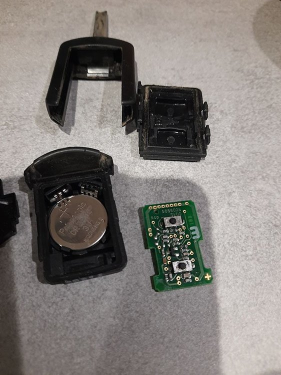

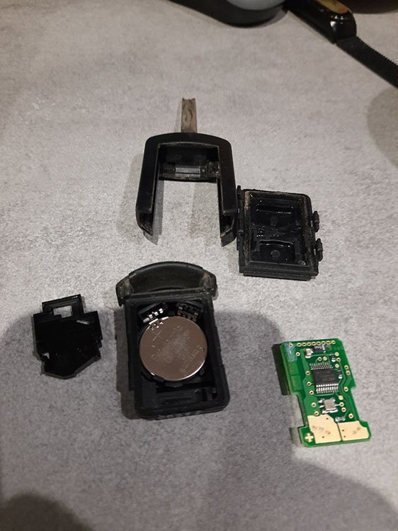

Gość RRoooo Opublikowano 1 Listopada 2020 Udostępnij Opublikowano 1 Listopada 2020 Tak wygląda rozłożony kluczyk. Nic więcej poza widocznymi elementami.   Cytuj Odnośnik do komentarza https://forum.opel24.com/topic/91195-b%C5%82%C4%99dy-immobilisera-b3061-b3077-b3055-p1614/page/2/#findComment-727154 Udostępnij na innych stronach Więcej opcji udostępniania...
adam1954 Opublikowano 1 Listopada 2020 Udostępnij Opublikowano 1 Listopada 2020 Nie ma tam pestki? Nie widzę na zdjęciu   Cytuj Odnośnik do komentarza https://forum.opel24.com/topic/91195-b%C5%82%C4%99dy-immobilisera-b3061-b3077-b3055-p1614/page/2/#findComment-727155 Udostępnij na innych stronach Więcej opcji udostępniania...
Gość RRoooo Opublikowano 1 Listopada 2020 Udostępnij Opublikowano 1 Listopada 2020 nie ma.............czyli poszła z kurzem na wycieraczce?   Cytuj Odnośnik do komentarza https://forum.opel24.com/topic/91195-b%C5%82%C4%99dy-immobilisera-b3061-b3077-b3055-p1614/page/2/#findComment-727156 Udostępnij na innych stronach Więcej opcji udostępniania...
