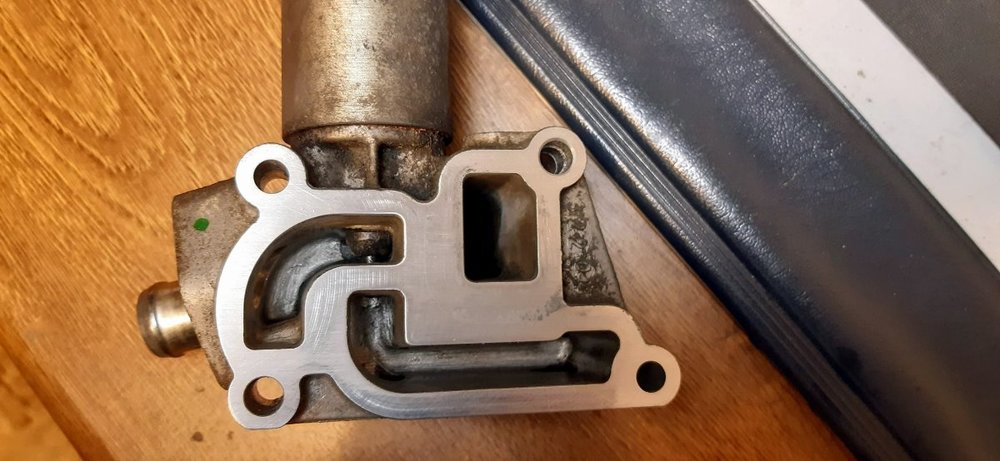

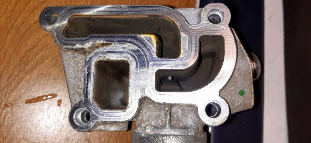

W ASO Opla kupiłem uszczelki zaworu EGR i postanowiłem go przeczyścić.
Zdemontowałem więc zawór i dokładnie wyczyściłem. Dodam tylko, że w środku było naprawdę niewiele nagaru i to tylko na ściankach wewnętrznych.
Mimo wszystko w ruch poszedł środek do czyszczenia gaźników, benzyna ekstrakcyjna oraz nafta.
Tam naprawdę było niewiele brudu.
Jak już miałem wyjęty zawór podłączyłem dolne piny do akumulatora i zawór bezproblemowo się ruszał.
Był on szczelny, bo w górnej komorze była nafta i przy zamkniętym zaworze nic nie przedostawało się na dół.
Po podłączeniu napięcia zawór się obniżał i ciecz natychmiast bez żadnych problemów przelewała się do dolnej komory.
Mimo to, delikatnie pędzlem wymyłem "grzybek" zaworu oraz wszystkie jego okolice.
Czysty zawór zamontowałem na swoje miejsce z zastosowaniem nowych uszczelek.

Sam zawór egr po demontażu wyglądał naprawdę dobrze.
Oczyściłem w miarę dokładnie.

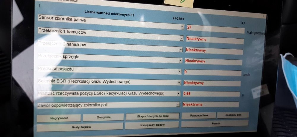

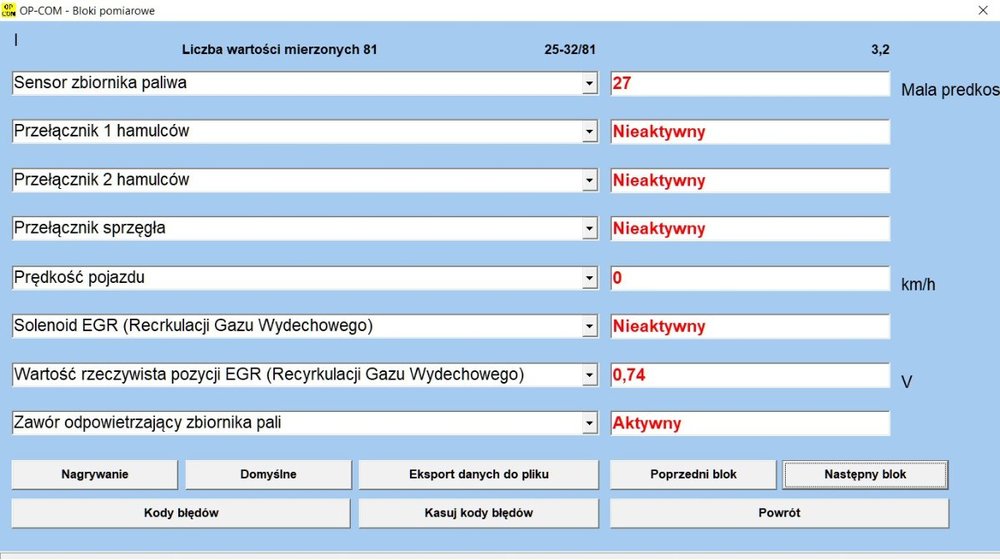

Dzisiaj poszedłem i podpiąłem się OP-COMem.
Na wolnych obrotach egr był nieaktywny i rzeczywista wartość to 0.66V.
Nie gazowałem mocno, bo próby robiłem na parkingu pod blokiem, ale w okolicach 3k obr miałem powyżej 2.5V.
Na fotkach obraz na wolnych obrotach i w okolicach 2.5k obr.
Spodziewam się, że przy wyższych obrotach bałaby wartość przynajmniej 3V.
Na razie błąd skasowany i trzeba będzie jeździć i obserwować, czy już może wszystko jest OK.

EGR pracuje w zależności od obciążenia .
Ale na wolnych gdy jest zagrzany do temp. roboczej powinien być nieaktywny po lekkim przyciśnięciu gazu powinien być aktywny
Przy krótkim depnięciu w podłogę ma być nieaktywny.
Przy nieaktywnym ma być 07-1.00 V
https://forum.opel24.com/topic/91331-b%C5%82%C4%85d-p1405-egr-po-wymianie-rozrz%C4%85du/page/2/#findComment-727891

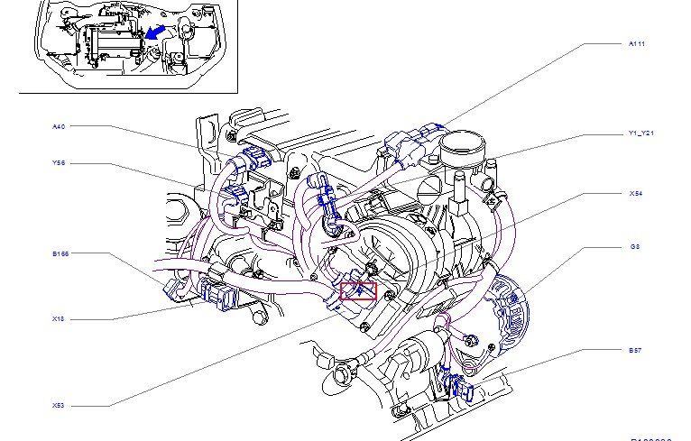

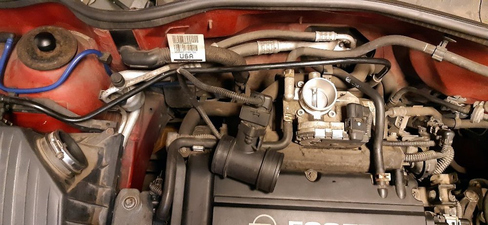

Przy okazji sprawdziłem wtyczkę do przepływomierza.
Jest ona na swoim miejscu i odnoszę wrażenie, że nie była rozpinana przy wymianie rozrządu.
Pokazałem to na zdjęciu, że można zdjąć przepływomierz bez ruszania wtyczki.
Przy okazji sprawdziłem przepływomierz - był czysty i nawet odrobiny kurzu nie było.

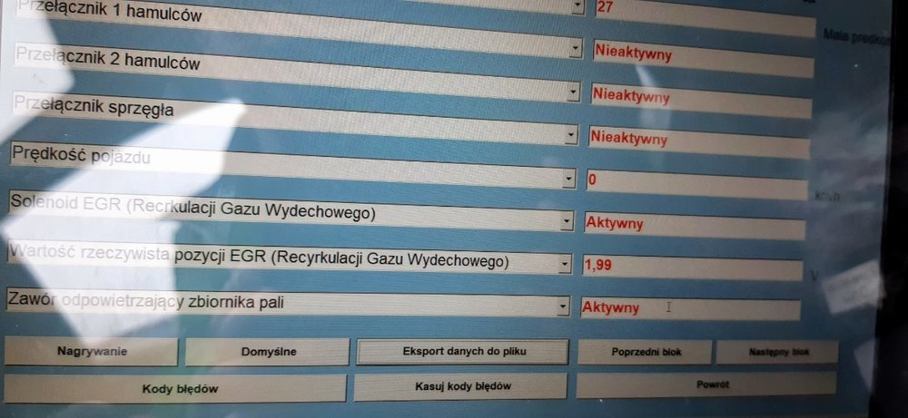

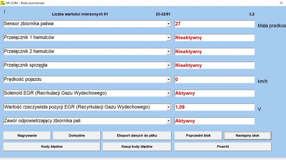

Zgasiłem silnik i postanowiłem podłączyć OP-COMa, który akurat miałem ze sobą.
Silnik dopiero po dłuższym kręceniu rozrusznikiem dał się uruchomić i nadal pracował jak traktor.
Przeszedłem do bloków pomiarowych i tam zauważyłem, że przy nieaktywnym egr napięcie wynosi 1.37V i mimo dodawania i puszczania gazu to napięcie się nie zmienia, a jedynie wartość solenoid egr zmienia się z nieaktywny na aktywny.
Skasowałem błąd P1405, ale to nic nie zmieniło silnik nadal pracował niestabilnie.
Parę razy wkręciłem silnik na wysokie obroty i puszczałem gaz. Po paru próbach silnik zaczął pracować poprawnie, a wartość na nieaktywnym egr spadła do 0.74V - zrzut ekranu dołączam.
Niestety, ten egr chyba rzeczywiście jest uszkodzony, bo przy płynnym zwiększaniu obrotów stan przechodził na aktywny, a napięcie albo nie zmieniało się, albo w bardzo małym zakresie.
Na drugim zrzucie ekranu widać napięcie 1.09V, a to były już obroty 3k rpm.
Jak robiłem pomiary ostatnio, to napięcie stale płynnie się zwiększało wraz ze wzrostem obrotów.
Teraz zauważyłem bardzo różne odczyty, tzn. czasami bardzo niskie (jak na wolnych obrotach), a czasami do 2.5V przy obrotach powyżej 3.5k rpm.
Odnoszę wrażenie, że albo sam zawór się zacina (zawiesza) , albo elektronika w nim szwankuje powodując powyższy efekt.

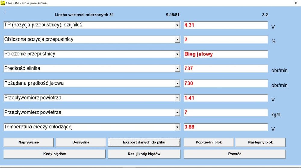

Dołączam jeszcze zrzut ekranu z wartościami przepływomierza - silnik na wolnych obrotach, temperatura ok. 90*C.

Przepływkę Ty dałeś rady odsunąć na bok ale dla bezpieczeństwa lepiej wypiąć aby nie uszkodzić przy robocie .
Co mechanik zrobił ?Tylko on wie.
Tis jeszcze podaje aby zrobić tak
Ściągnąć wtyk X54
Oraz przekaźnik wentylatora chłodnicy K30A
Właczyć zapłon i zmierzyć napięcie między zaciskami 1 wtyczki od EGR a masą
Powinno być <0.3 V
A oporność powinna być powyżej 500 kOhma
Zacisk 50 we wtyczce X54
A zacisk 1 we wtyczce EGR powinno być < 5 Ohma
