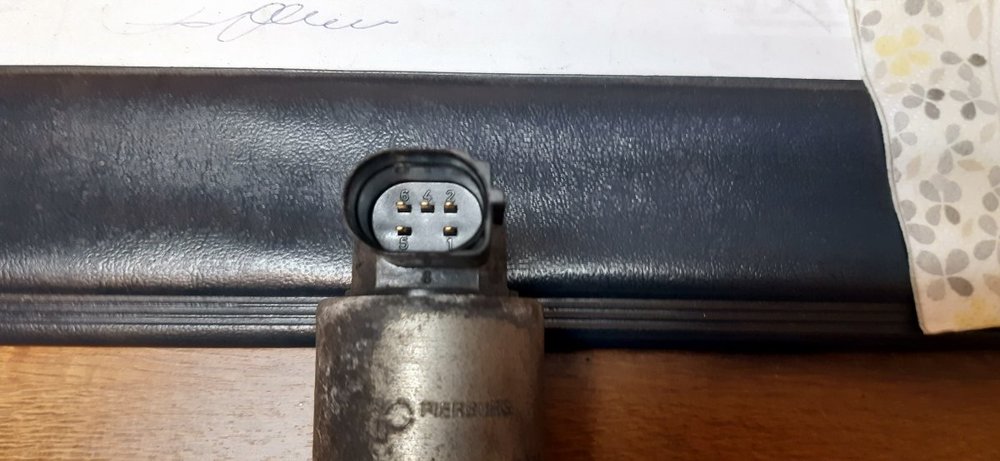

Sama wtyczka tak rzeczywiście wygląda, jednak pin nr 3 nie jest wykorzystywany.
Z powodu natłoku różnych innych zadań zmierzyłem jeszcze oporność pomiędzy pinami 1-5 gniazda egr, wynosi 9.8ohm, czyli OK.
Niestety, nie zmierzyłem drugiej wtyczki.
Mały update do tego tematu.
Sprawdziłem, pin nr 3 we wtyczce jest nieobsadzony, więc nie ma możliwości zrobienia pomiarów.
