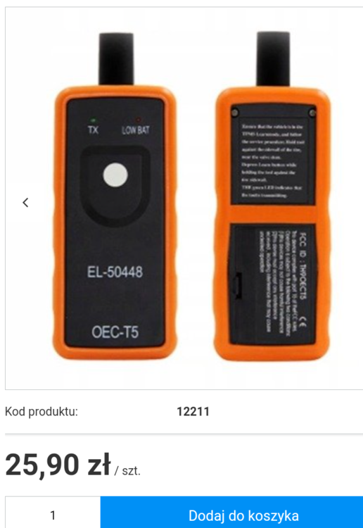

Marcin 83 Opublikowano 30 Marca 2021 Udostępnij Opublikowano 30 Marca 2021 Spróbuj zakodowac na nowo takim wynalazkiem tmps opel   1 Cytuj Odnośnik do komentarza https://forum.opel24.com/topic/92060-kontrolka-ci%C5%9Bnienia-w-oponach/#findComment-733976 Udostępnij na innych stronach Więcej opcji udostępniania...
wujek1 Opublikowano 30 Marca 2021 Autor Udostępnij Opublikowano 30 Marca 2021 No OK. Czyli nie da się aktywować czujników kilometrami na trasie? Jak w renówce? Dobra, ale jak aktywuję czujniki, to system ich przyjmie? Czy nie wiadomo?   Cytuj Odnośnik do komentarza https://forum.opel24.com/topic/92060-kontrolka-ci%C5%9Bnienia-w-oponach/#findComment-733992 Udostępnij na innych stronach Więcej opcji udostępniania...
Marcin 83 Opublikowano 30 Marca 2021 Udostępnij Opublikowano 30 Marca 2021 Jesli sprawne to tak.   Cytuj Odnośnik do komentarza https://forum.opel24.com/topic/92060-kontrolka-ci%C5%9Bnienia-w-oponach/#findComment-733993 Udostępnij na innych stronach Więcej opcji udostępniania...
pan_wAZOn Opublikowano 30 Marca 2021 Udostępnij Opublikowano 30 Marca 2021 nie wiem jak w Merivie B, ale np. Astrze trzeba w określonej kolejności aktywować, zapewne instrukcja prawdę Ci powie;   1 Cytuj Odnośnik do komentarza https://forum.opel24.com/topic/92060-kontrolka-ci%C5%9Bnienia-w-oponach/#findComment-734000 Udostępnij na innych stronach Więcej opcji udostępniania...
wujek1 Opublikowano 3 Kwietnia 2021 Autor Udostępnij Opublikowano 3 Kwietnia 2021 Musiałem niestety zakupić ustrojstwo i poczytać w instrukcji. Mieliście rację, dzięki. Polak jak to Polak, najpierw na "macajewa" a gdy zawiodą wszystkie środki zabiera się za czytanie instrukcji. Choć w scenicu bylo to prostsze - zakładasz poprzednie koła i działa. Ale to francuz, choć 10 lat starszy.Zdrowych Świąt   1 Cytuj Odnośnik do komentarza https://forum.opel24.com/topic/92060-kontrolka-ci%C5%9Bnienia-w-oponach/#findComment-734108 Udostępnij na innych stronach Więcej opcji udostępniania...
Marcin 83 Opublikowano 3 Kwietnia 2021 Udostępnij Opublikowano 3 Kwietnia 2021 Wazne ze działa, a programator już w razie czego masz   1 Cytuj Odnośnik do komentarza https://forum.opel24.com/topic/92060-kontrolka-ci%C5%9Bnienia-w-oponach/#findComment-734109 Udostępnij na innych stronach Więcej opcji udostępniania...
