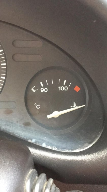

Gość RollerOzw Opublikowano 2 Kwietnia 2021 Udostępnij Opublikowano 2 Kwietnia 2021 1) Uzupełniony. 2) Mój błąd, temperatury płynu chłodniczego* 3) Zdjęcie pacjentki:   Cytuj Odnośnik do komentarza https://forum.opel24.com/topic/92080-opel-corsa-b-tid-kompatybilne-radia-wskaz%C3%B3wka-od-temperatury-oleju-nie-chce-opa%C5%9B%C4%87/#findComment-734093 Udostępnij na innych stronach Więcej opcji udostępniania...
ja37 Opublikowano 2 Kwietnia 2021 Udostępnij Opublikowano 2 Kwietnia 2021 (edytowane) O, teraz wiadomo jaki masz silnik Nie rozbierałem takiego nigdy, wiec nie wiem na pewno, ale szukaj czegoś takiego https://allegro.pl/oferta/czujnik-temperatury-silnika-wody-opel-astra-g-9733693475 Pewnie bedzie w okolicy termostatu i zobacz czy konektorek nie spadł i nie dotyka do masy. Pojedynczy przewodzik niebieski. Po drodze w słupku A prawym masz złącze 9-pin, którym idzie ten niebieski do licznika. EDYTA Kurde, nie mogę znaleźć po zdjęciach, gdzie jest ten czujnik. Pytanie do innych - czy możliwe że na zegary jest ten sam czujnik, co do ECU silnika? Edytowane 2 Kwietnia 2021 przez ja37   Cytuj Odnośnik do komentarza https://forum.opel24.com/topic/92080-opel-corsa-b-tid-kompatybilne-radia-wskaz%C3%B3wka-od-temperatury-oleju-nie-chce-opa%C5%9B%C4%87/#findComment-734096 Udostępnij na innych stronach Więcej opcji udostępniania...

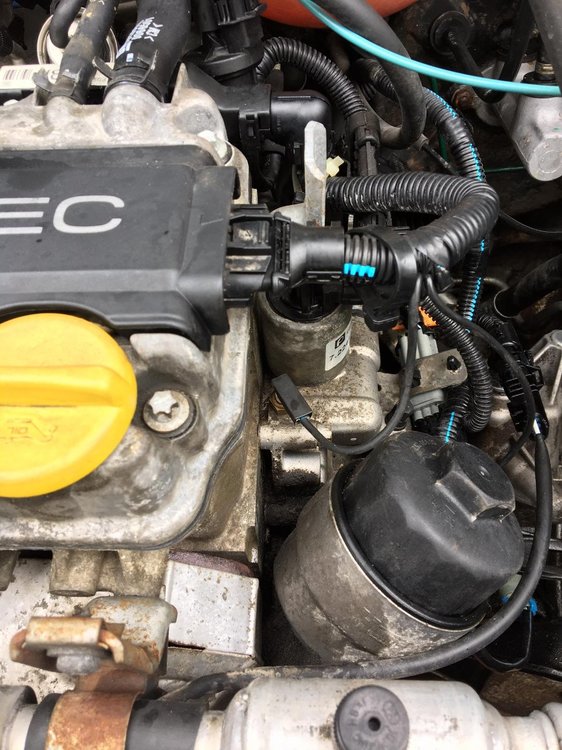

Gość RollerOzw Opublikowano 6 Kwietnia 2021 Udostępnij Opublikowano 6 Kwietnia 2021 Prawdopodobnie czujnik padł, bo konektor jest prawidłowo podpięty, tak samo dzisiaj czyściłem sam czujnik, a wskazówka nadal nie chce opaść. Na dniach wykręce licznik, fizyczynie przestawie wskazówke, podłącze i zobaczymy. Jak nie, to zamówię czujnik, tylko dziwnę, że woda tak na niego zadziałała Dla zainteresowanych jutro podeśle foto, gdzie takowy czujnik jest, jakby ktoś potem szukał.   Cytuj Odnośnik do komentarza https://forum.opel24.com/topic/92080-opel-corsa-b-tid-kompatybilne-radia-wskaz%C3%B3wka-od-temperatury-oleju-nie-chce-opa%C5%9B%C4%87/#findComment-734226 Udostępnij na innych stronach Więcej opcji udostępniania...
Gość RollerOzw Opublikowano 8 Kwietnia 2021 Udostępnij Opublikowano 8 Kwietnia 2021 Więc tak: 1) Najpierw przeczyściłem czujnik, był zawalony jakimiś bobami. 2) Odkręciłem licznik, oraz ręcznie przestawiłem wskazówkę na "0". Jak ją tylko ruszyłem, to sama od razu przeskoczyła. 3) Działa, nie trzeba było nic wymieniać. Zdjęcie dla przyszłych "mechaników", gdzie jest czujnik w Corsie B 1.0: Jeszcze korzystając z zainteresowania, @ja37, chciałbym wymienić na licznik z obrotomierzem, tez od corsy 1.0(3cylindry). Jak kwestia z przebiegiem, aby cofnąć do stanu który mam? Pytam, bo jest to prymitywna technologia, bez softu i może jakoś da się to samemu przekręcić i równoregle zgłosić taką modyfikację do stacji diagnostycznej. Jeżeli się nie da, to już zamykamy temat.   Cytuj Odnośnik do komentarza https://forum.opel24.com/topic/92080-opel-corsa-b-tid-kompatybilne-radia-wskaz%C3%B3wka-od-temperatury-oleju-nie-chce-opa%C5%9B%C4%87/#findComment-734297 Udostępnij na innych stronach Więcej opcji udostępniania...
