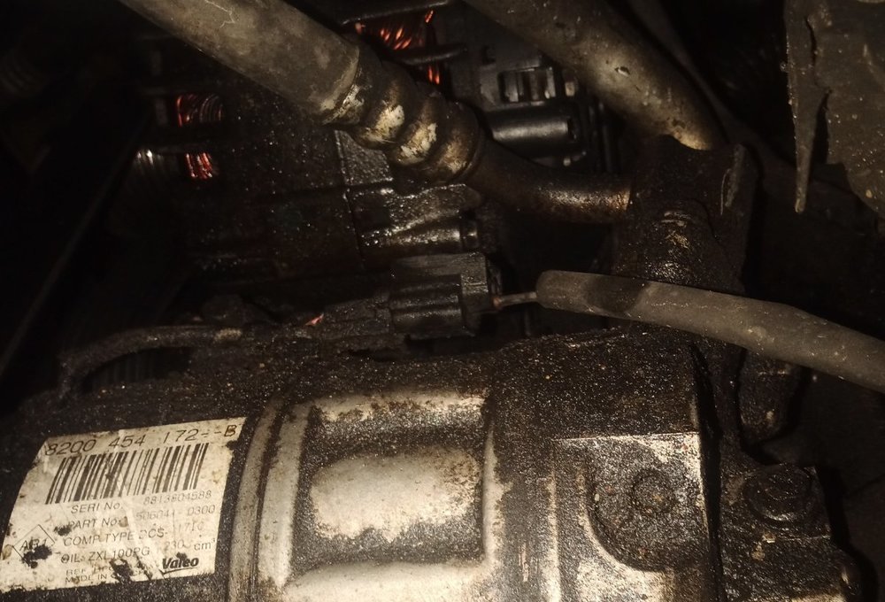

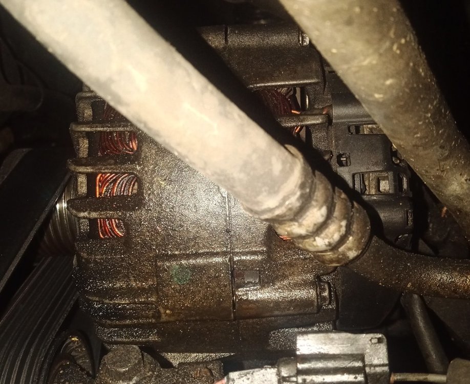

Ruff Opublikowano 3 Kwietnia 2021 Autor Udostępnij Opublikowano 3 Kwietnia 2021 Od góry nic nie widać bo poprzedni właściciel zrobił daszek z kwasowki dla wtryskiwaczy. Od dołu zrobiłem teraz kilka zdjęć ale z racji 2mb pliku musiałem przyciąć do minimum. Plama na podjeździe zniknęła, wychodzi na to że "leje" na zapalonym silniku. Co miało zlecieć zleciało i znikło czyli nie olej. Może jednak mam większy spadek na kostce niż myślałem ... Vivaro 2,0 CDTI 115KM z 2008 roku.   Cytuj Odnośnik do komentarza https://forum.opel24.com/topic/92084-dym-w-okolicach-alternatora/#findComment-734134 Udostępnij na innych stronach Więcej opcji udostępniania...
Marcin 83 Opublikowano 3 Kwietnia 2021 Udostępnij Opublikowano 3 Kwietnia 2021 Wyglada na pierwszy rzut oka jak wyciek z tych zakutych węży. Nalezało by to wytrzec do sucha ile sie da i obserwowac czy z wyższych pozycji nie ma wycieku. Jesli ze wspomagania to po wytarciu pokręc kierownica prawo lewo na maxa i bedzie widac czy na wężach , zakuciach lub samym oczku jest nieszczelnosc.Lub jakis własciciel vivaro sie wypowie czy są tam jakieś specyficzne zaleznosci mogące przyczyniac sie do wycieku.   1 Cytuj Odnośnik do komentarza https://forum.opel24.com/topic/92084-dym-w-okolicach-alternatora/#findComment-734135 Udostępnij na innych stronach Więcej opcji udostępniania...
