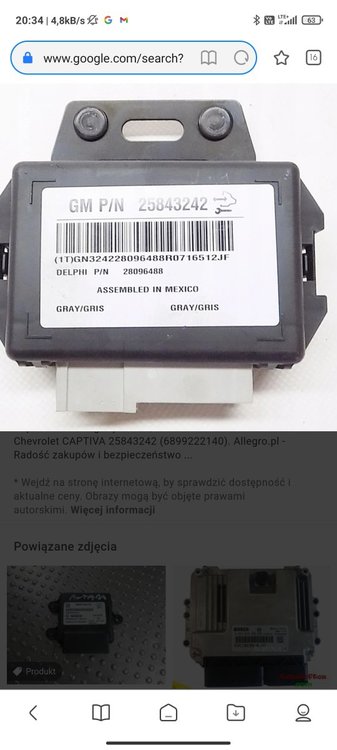

Na angielskim forum wyczytałem że to modul kontroli nadwozia. Lecz nie wiem gdzie on jest w Antarze.
Czy ktoś wie gdzie to jest ??
Kosztuje grosze więc bym podmienił

albo złe styki w module albo sam moduł nawalony
Jest pod pokrętłami od regulacji
