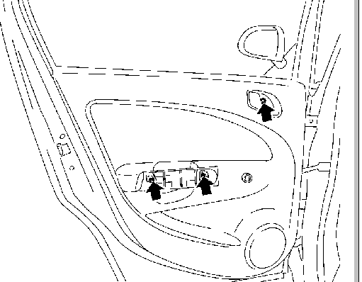

Gość CzarnyElo Opublikowano 29 Czerwca 2021 Udostępnij Opublikowano 29 Czerwca 2021 Dzięki Adam, jesteś widzę nieoceniony tutaj Widzę, że są tylko 3 śruby, jedna pod klamką i dwie pod uchwytem, reszta to spinki po obwodzie?   Cytuj Odnośnik do komentarza https://forum.opel24.com/topic/92625-corsa-d-5d-lift-opad%C5%82a-szyba-drzwi-ty%C5%82-tl-manualna-jak-zdemontowa%C4%87-boczek/#findComment-737311 Udostępnij na innych stronach Więcej opcji udostępniania...
adam1954 Opublikowano 30 Czerwca 2021 Udostępnij Opublikowano 30 Czerwca 2021 Odkręcasz 3 śrubki zdejmujesz korbkę . Podważasz 6 spinek i masz zdjętą   1 Cytuj Odnośnik do komentarza https://forum.opel24.com/topic/92625-corsa-d-5d-lift-opad%C5%82a-szyba-drzwi-ty%C5%82-tl-manualna-jak-zdemontowa%C4%87-boczek/#findComment-737339 Udostępnij na innych stronach Więcej opcji udostępniania...
Gość CzarnyElo Opublikowano 1 Lipca 2021 Udostępnij Opublikowano 1 Lipca 2021 A widzę na schemacie tutaj drzwi przednie, przy tylnych jest tak samo? Mam już wszystko, znalazłem na Youtube, dla potomnych:   Cytuj Odnośnik do komentarza https://forum.opel24.com/topic/92625-corsa-d-5d-lift-opad%C5%82a-szyba-drzwi-ty%C5%82-tl-manualna-jak-zdemontowa%C4%87-boczek/#findComment-737355 Udostępnij na innych stronach Więcej opcji udostępniania...
