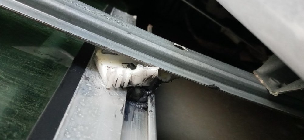

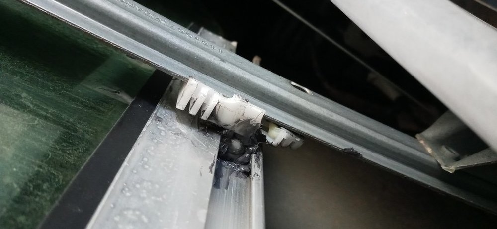

A tak wygląda uszkodzony ślizg. O ile do dołu można opuszczać szybę to do góry już to się wykrzywia i idzie z lekkim oporem. Nie wiem co się stanie jak to całkiem wypadnie?

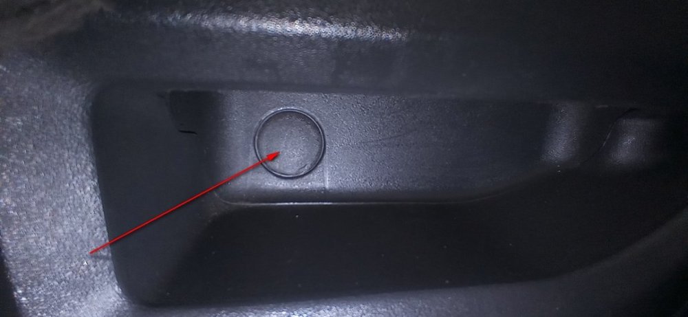

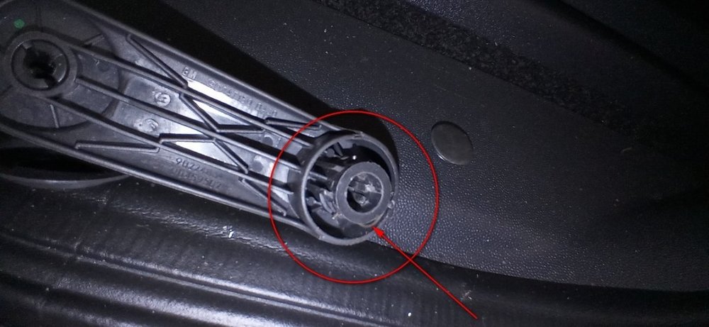

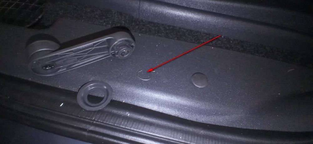

Aby dostać się do uszkodzonego ślizgu musimy zdjąć tapicerkę. W tym celu warto zacząć od korbki gdyż z nią są największe problemy ze zdjęciem. Bardzo przeszkadza podkładka dystansowa. Ale cienkim śrubokrętem udało się ją zsunąć aby można było zdjąć korbkę .20210727_111006.thumb.jpg.af474a63cb4c0c91b39f42dd4046367a.jpg
Nie zgubcie tego zatrzasku .

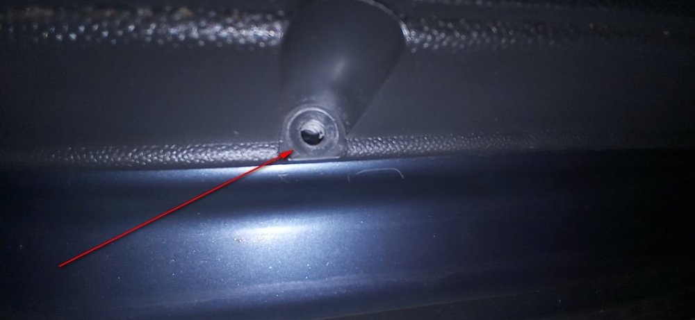

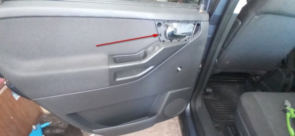

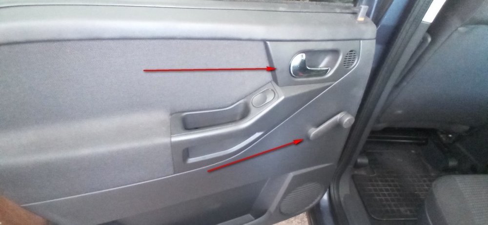

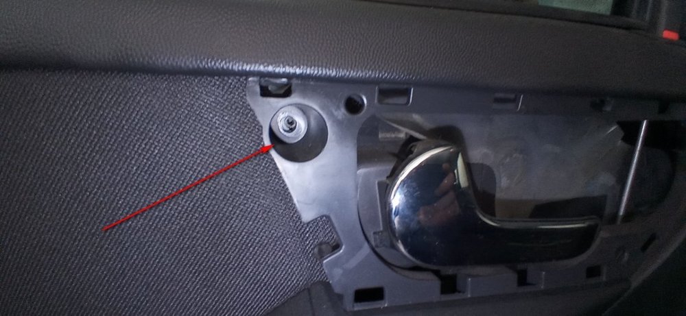

Następnie ściągamy osłonę klamki i wyjmujemy zaślepkę .
Odkręcamy trzy wkręty typu torx.
I tą pod zaślepką .
Teraz musimy użyć trochę siły aby wyczepić tapicerkę . Jak ją wyjmiemy mamy taki widok.

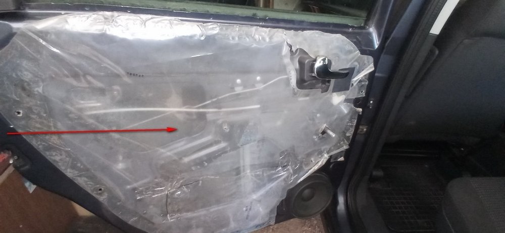

Folię delikatnie odrywamy od blachy i okazuje się już nam mechanizm .

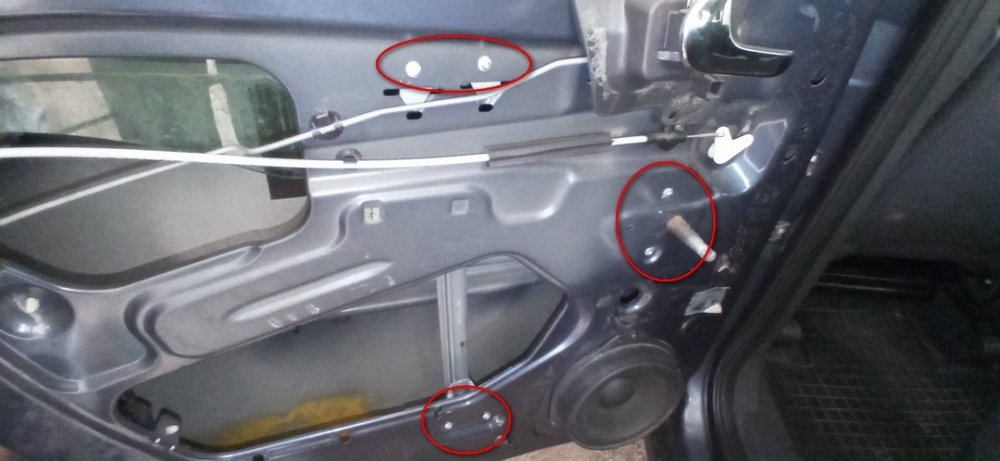

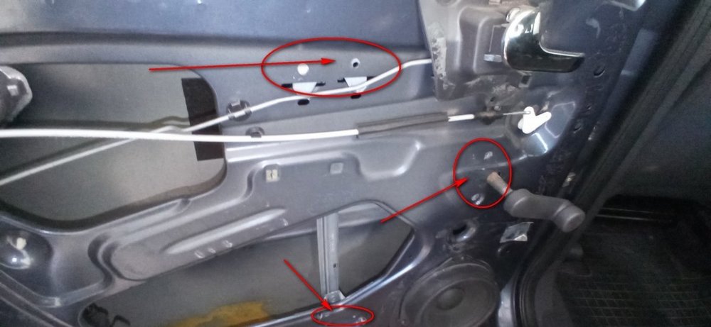

Zaznaczone nity rozwiercamy wiertłem. My miałyśmy wiertło do metalu kobaltowe o średnicy 7mm.
Jak usuniemy nity możemy wyjąć mechanizm. Trzeba go wypiąć z takich alazaczepów i wyjąć z prowadnicy szyby. Wyjmujemy w prawą stronę . Szyba musi być maksymalnie podniesiona do góry. Jak już wyjmiecie mechanizm to ona zacznie lekko opadać. Można coś tam włożyć między szybę a blachę.

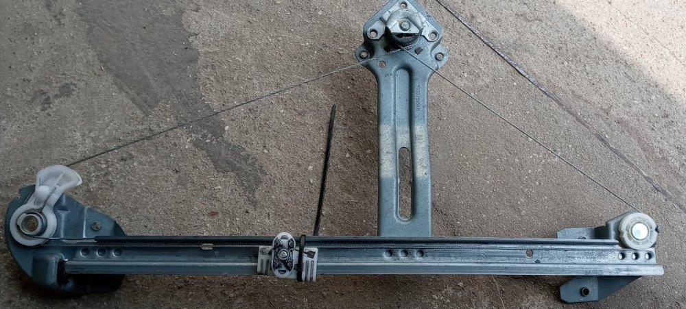

Jak już wyjmiemy odpinamy sprężynę i demontujemy ją ;
Później zdejmujemy linkę lekko ją naciągając i zdejmując od góry.
Zakładamy nowy ślizg:
Montujemy w odwrotnej kolejności. Szyba jak przy demontażu do góry. Trochę trzeba się pomęczyć aby ślizg wszedł w gniazdo szyby i później
rączka do korbki aby weszła w swoje miejsce.
Porównanie nowego z uszkodzonym,
