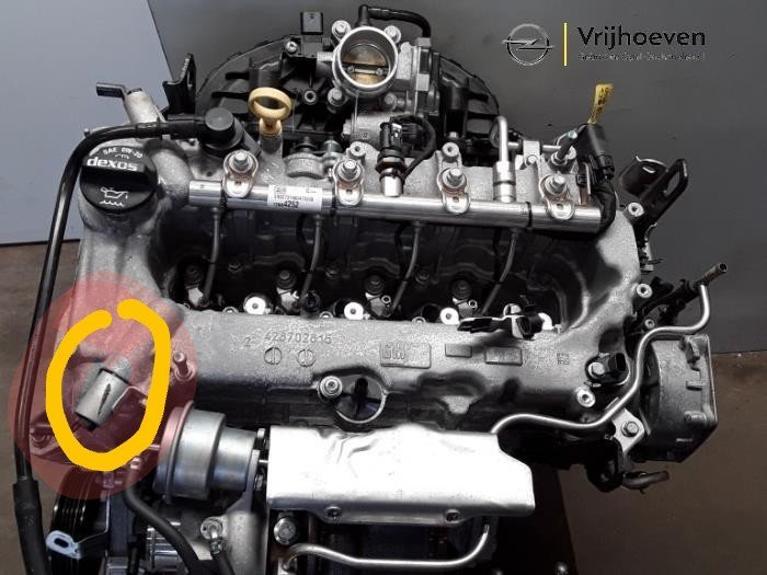

Drodzy, ostatnio zauważyłem dosyć spory wyciek oleju i na 99% pochodzi on z części którą zaznaczyłem na zdjęciu. Wiecie może co to jest i czy opcją jest tylko wymiana całości czy może tylko jakiejś uszczelki? Dzięki https://photos.app.goo.gl/qe1tPs5NYSNbwP1W9

Cieknie z czujnika wałka wydechowego  . Wyjmij go , wymień oringa i po sprawie
