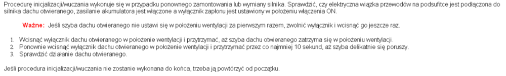

Gość PiotrW Opublikowano 3 Października 2021 Udostępnij Opublikowano 3 Października 2021 Witam po raz pierwszy na forum. Mam kłopot z elektrycznym szyberdachem. W położeniu ZAMKNIĘTY jest lekko opuszczony (ok.1cm).Nie mogę nigdzie znaleźć informacji, jak to w antarze ustawić. Pozdrawiam wszystkich i proszę o podpowiedź.   Cytuj Odnośnik do komentarza https://forum.opel24.com/topic/93353-regulacja-szyberdachu/ Udostępnij na innych stronach Więcej opcji udostępniania...
Rozwiązanie adam1954 Opublikowano 3 Października 2021 Rozwiązanie Udostępnij Opublikowano 3 Października 2021 Spróbuj tego   Cytuj Odnośnik do komentarza https://forum.opel24.com/topic/93353-regulacja-szyberdachu/#findComment-740606 Udostępnij na innych stronach Więcej opcji udostępniania...
Gość PiotrW Opublikowano 7 Października 2021 Udostępnij Opublikowano 7 Października 2021 Witam Bardzo mi pomogła Twoja podpowiedź. Szyberdach już ustawiony. Zadziałało za drugim razem. Pozdrawiam i jeszcze raz dziękuję. Piotr   Cytuj Odnośnik do komentarza https://forum.opel24.com/topic/93353-regulacja-szyberdachu/#findComment-740734 Udostępnij na innych stronach Więcej opcji udostępniania...
