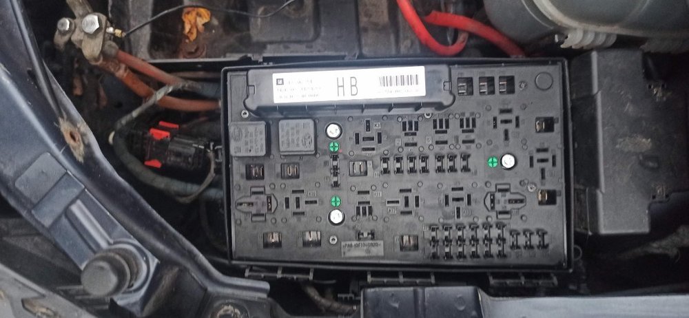

Gość Michal709 Opublikowano 6 Października 2021 Udostępnij Opublikowano 6 Października 2021 (edytowane) Witam, jak zdemontować skrzynkę bezpieczników bo dostała się tam woda i świeci ci cały czas światło stop Opel zafira b Edytowane 6 Października 2021 przez Michal709   Cytuj Odnośnik do komentarza https://forum.opel24.com/topic/93386-demonta%C5%BC-skrzynki-bezpiecznik%C3%B3w/ Udostępnij na innych stronach Więcej opcji udostępniania...
ja37 Opublikowano 7 Października 2021 Udostępnij Opublikowano 7 Października 2021 3x torx odkręcić w środku puszki, nakrętka 10mm widoczna przy głównych bezpiecznikach. I później w górę zwalniając 2 zatrzaski, jeden z przodu, drugi z tyłu na zewnątrz puszki.   Cytuj Odnośnik do komentarza https://forum.opel24.com/topic/93386-demonta%C5%BC-skrzynki-bezpiecznik%C3%B3w/#findComment-740711 Udostępnij na innych stronach Więcej opcji udostępniania...
Gość Michal709 Opublikowano 7 Października 2021 Udostępnij Opublikowano 7 Października 2021 A jak odpiąć tą dużą kostkę   Cytuj Odnośnik do komentarza https://forum.opel24.com/topic/93386-demonta%C5%BC-skrzynki-bezpiecznik%C3%B3w/#findComment-740712 Udostępnij na innych stronach Więcej opcji udostępniania...
ja37 Opublikowano 7 Października 2021 Udostępnij Opublikowano 7 Października 2021 A po co? Chciałeś wyjąć skrzynkę, to napisałem.   Cytuj Odnośnik do komentarza https://forum.opel24.com/topic/93386-demonta%C5%BC-skrzynki-bezpiecznik%C3%B3w/#findComment-740716 Udostępnij na innych stronach Więcej opcji udostępniania...
