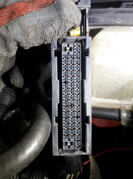

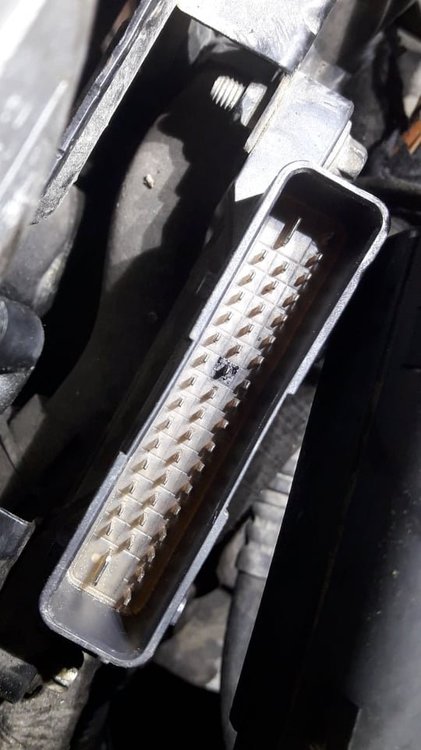

Gość dawco998 Opublikowano 27 Grudnia 2021 Udostępnij Opublikowano 27 Grudnia 2021 Zauważyłem w tej oto wtyczce coś niepokojącego, jakby przepalony. czy może mieć to związek problemem   Cytuj Odnośnik do komentarza https://forum.opel24.com/topic/93762-obroty-rosn%C4%85-gaz-nie-reaguje-vectra-c/#findComment-744076 Udostępnij na innych stronach Więcej opcji udostępniania...
Gość dawco998 Opublikowano 27 Grudnia 2021 Udostępnij Opublikowano 27 Grudnia 2021 W dniu 5.12.2021 o 22:54, adam1954 napisał: P0638 dotyczy pinów 7, 26 , 29 , 31 w złączu XC11 P0120 dotyczy pinów 7, 9 ,21 , 31, 33 , 45 w złączu XC12 P0220 jak przy błędzie wyżej A jest to pin chyba 25 więc żaden z których podałeś W dniu 5.12.2021 o 22:54, adam1954 napisał: Cytuj Odnośnik do komentarza https://forum.opel24.com/topic/93762-obroty-rosn%C4%85-gaz-nie-reaguje-vectra-c/#findComment-744079 Udostępnij na innych stronach Więcej opcji udostępniania...
