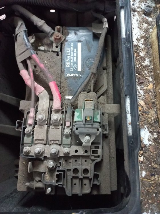

Cześć. To mój pierwszy post. Kupiłem vivaro z 2008 roku i mam kilka usterek, które chciałbym wyeliminować.
Najpilniejszą jest brak prądu w drzwiach pasażera. Nie działa ani centralny zamek, ani elektryczne szyby, ani głośnik. Działa natomiast elektryczne sterowanie lusterkiem. Zamykanie z kluczyka (w sensie przekręcenie zamka) nie zamyka drzwi pasażera. Gdzie i jak szukać problemu?
2. Po trzech tygodniach stania padł mi akumulator. Wygląda na oryginalny jeszcze :). Ale pierwszy raz spotykam sie z tyloma kablami :) żeby wyciągnąć ten aku należy odkręcić wszystkie 5 kabli + odpiąć wtyczkę?

Wystarczy odkręcić klemy na aku, odgiąć kable i wykręcić aku.
Odnośnie prądu sprawdziłbym harmonijkę między kabiną a drzwiami.
