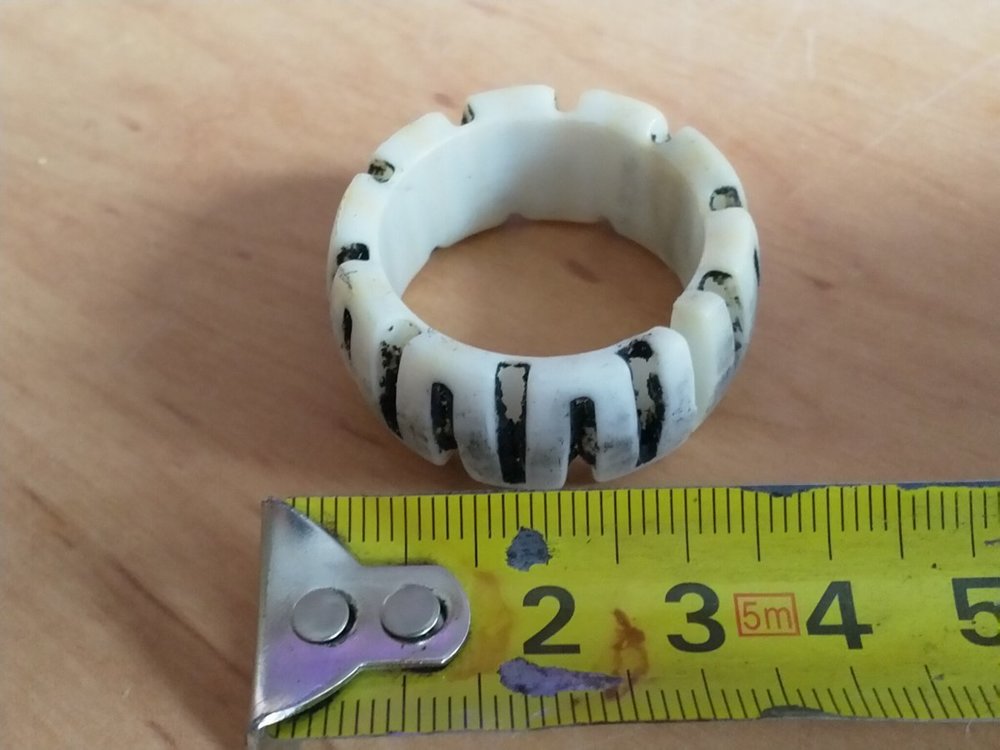

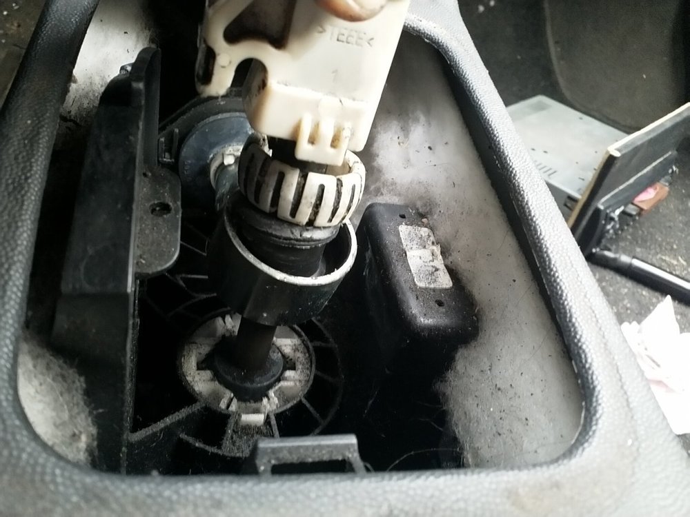

Mam taką przypadłość- wypadł "koszyczek" tulei lewarka skrzyni, przez co biegi baaaaardzo źle wchodzą... mam dylemat

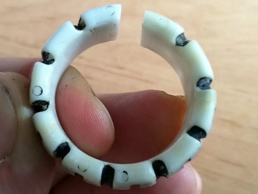

czy próbować go wcisnąć na siłę ( i dodatkowo na smar) i tyle ? Sam koszyczek nie jest pierścieniem- jest w jednym miejscu rozerwany czyli przecięty ( czy tam przerwany) i mam
wątpliwości czy tak było fabrycznie, czy też jest po prostu uszkodzony i dlatego wyskoczył z metalowej tulei.
A z innej beczki - jeśli koszyczek jest już zmęczony/zużyty, to występuje jako część zamienna ? Szukałem, ale
nie mogę go namierzyć...
Z lewej mój koszyczek, z prawej koszyczek umieszczony poprawnie w tulei
pzdr

Ten koszyczek nie ma żadnych zatrzasków, trzymają go ranty na samym drążku( widoczne na zdjęciu w pierwszym poście), a z zewnątrz trzyma go stalowa tuleja.
Obejrzałem go dokładnie i fabrycznie ma przecięcie, widać że taki jest fabrycznie.

Myślałem, że chodzi o dolny.
A co za problem wymienić?
Masz go już na wierzchu.
https://forum.opel24.com/topic/93887-lewarek-skrzyni-bieg%C3%B3w-wypadaj%C4%85cy-koszyczek/#findComment-744181
Już koszyczek włożyłem, ma co prawda trochę luzu, ale nie namierzyłem nigdzie nowego.
Oczywiście koszyk dolny jest dostępny bez problemu, ale u mnie jest w idealnym stanie
