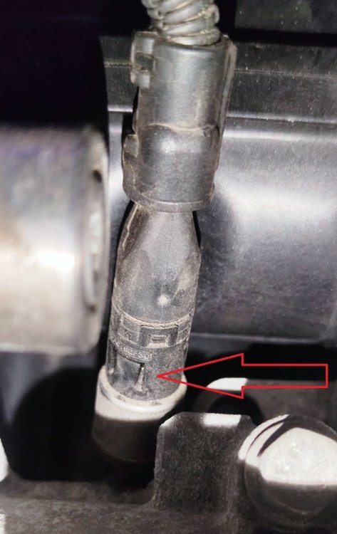

Witam! Czy ktoś może mi podpowiedzieć jak zdjąć fajkę/kapturek ze świecy żarowej? Insignia po lifcie więc świeca z czujnikiem. Czy zaznaczoną na zdjęciu "zapadkę" (są dwie) powienienem czymś wcisnąć lub podważyć? Czy nie trzeba tego robić a po prostu ten kapturem złapać i ściągnąć bez żadnych dodatkowych operacji?
Pozdrawiam!

Widziałem to nagranie. Tylko czy jesteś pewien, że kapturki świec w Vectrze są identyczne jak w Insigni ze świecami z czujnikeim ciśnienia?

Te zapadki ściska się takimi szczypcami
