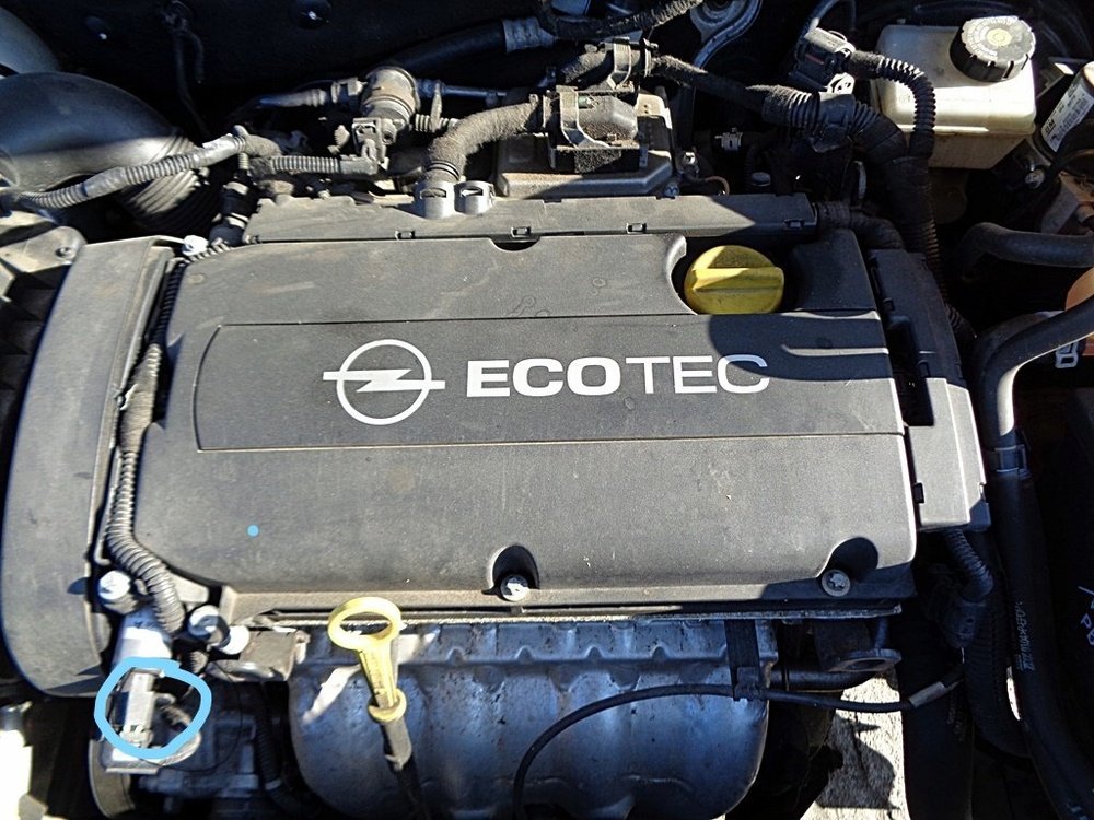

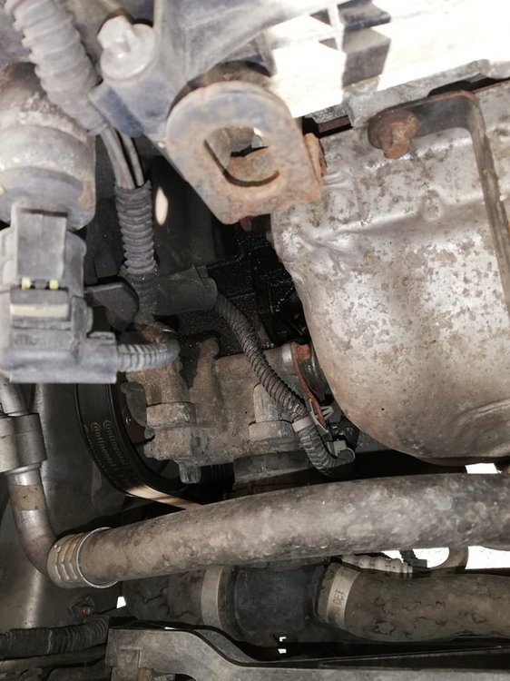

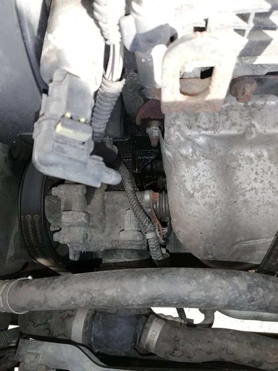

Gość skyo Opublikowano 7 Stycznia 2022 Udostępnij Opublikowano 7 Stycznia 2022 Witam ,na zdjęciach poniżej pojawił się taki wyciek w z16xer, z czego to może cieknąć, wałek rozrządu?   Cytuj Odnośnik do komentarza https://forum.opel24.com/topic/93940-wyciek-w-z16xer/ Udostępnij na innych stronach Więcej opcji udostępniania...
rafalgrzegorz Opublikowano 7 Stycznia 2022 Udostępnij Opublikowano 7 Stycznia 2022 Cieknąć mogą uszczelniacze, uszczelka dekla, czy zawory od KZFR. Z resztą sam możesz sobie oblukać według katalogu - https://opel.7zap.com/pl/car/a04/e/5/   Cytuj Odnośnik do komentarza https://forum.opel24.com/topic/93940-wyciek-w-z16xer/#findComment-744470 Udostępnij na innych stronach Więcej opcji udostępniania...
Gość skyo Opublikowano 7 Stycznia 2022 Udostępnij Opublikowano 7 Stycznia 2022 Rozkręciłem pokrywę od KZFR, ale tam było względnie sucho, na obudowie niewielka ilośc oleju, ale to na prawdę marginalna ilość w porównaniu do tego co widać. Czy gdyby były to zawory od KZFR to koła zebate powinny być z reguły zawalone olejem czy nie?   Cytuj Odnośnik do komentarza https://forum.opel24.com/topic/93940-wyciek-w-z16xer/#findComment-744473 Udostępnij na innych stronach Więcej opcji udostępniania...
rafalgrzegorz Opublikowano 11 Stycznia 2022 Udostępnij Opublikowano 11 Stycznia 2022 Kapa zaworów jest plastikowa i gumowa uszczelka - o to mi chodziło a nie uszczelniacze rozrządu, zawór do KZFR też może gdzieś przepuszczać, ale też może być wyciek z przedniej pokrywy - tam też jest uszczelka między pokrywą a blokiem silnika. Dlatego podałem link do katalogu żebyś mógł się temu przyjrzeć jak to mniej więcej wygląda w twoim silniku. Ja bym dokładnie umył i obserwował gdzie znów się pojawi.   Cytuj Odnośnik do komentarza https://forum.opel24.com/topic/93940-wyciek-w-z16xer/#findComment-744698 Udostępnij na innych stronach Więcej opcji udostępniania...
