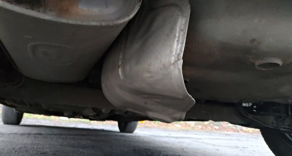

martin1 Opublikowano 30 Stycznia 2022 Udostępnij Opublikowano 30 Stycznia 2022 Witajcie, czy wiecie może co to za blacha która oderwała mi się pod autem? Obok tłumika, pod kołem zapasowym...   Cytuj Odnośnik do komentarza https://forum.opel24.com/topic/94081-odpadaj%C4%85ca-blacha-pod-ko%C5%82em-zapasowym/ Udostępnij na innych stronach Więcej opcji udostępniania...
adam1954 Opublikowano 30 Stycznia 2022 Udostępnij Opublikowano 30 Stycznia 2022 Osłona termiczna wydechu. Przykręć blachowkrętem   Cytuj Odnośnik do komentarza https://forum.opel24.com/topic/94081-odpadaj%C4%85ca-blacha-pod-ko%C5%82em-zapasowym/#findComment-745413 Udostępnij na innych stronach Więcej opcji udostępniania...
martin1 Opublikowano 30 Stycznia 2022 Autor Udostępnij Opublikowano 30 Stycznia 2022 Czyli tylko ta blacha jest? Nic więcej nie odpadło?   Cytuj Odnośnik do komentarza https://forum.opel24.com/topic/94081-odpadaj%C4%85ca-blacha-pod-ko%C5%82em-zapasowym/#findComment-745417 Udostępnij na innych stronach Więcej opcji udostępniania...
adam1954 Opublikowano 30 Stycznia 2022 Udostępnij Opublikowano 30 Stycznia 2022 Pewnie ugniły bolce nagwintowane albo od wstrząsów w osłonie dziury wyleciały większe.   Cytuj Odnośnik do komentarza https://forum.opel24.com/topic/94081-odpadaj%C4%85ca-blacha-pod-ko%C5%82em-zapasowym/#findComment-745418 Udostępnij na innych stronach Więcej opcji udostępniania...
Gość arek2812 Opublikowano 30 Stycznia 2022 Udostępnij Opublikowano 30 Stycznia 2022 Obys tylko blachowkretem nie przykrecił osłony do baku paliwa,kolega co ma warsztat miał taki przypadek ze gosc przykrecił osłone do baku paliwa dobrze chociaz ze to diesel był bo z benzyna mogłoby juz byc nie wesoło   Cytuj Odnośnik do komentarza https://forum.opel24.com/topic/94081-odpadaj%C4%85ca-blacha-pod-ko%C5%82em-zapasowym/#findComment-745421 Udostępnij na innych stronach Więcej opcji udostępniania...
martin1 Opublikowano 30 Stycznia 2022 Autor Udostępnij Opublikowano 30 Stycznia 2022 A gdzie w tym oplu jest bak paliwa? Obok tłumika?   Cytuj Odnośnik do komentarza https://forum.opel24.com/topic/94081-odpadaj%C4%85ca-blacha-pod-ko%C5%82em-zapasowym/#findComment-745425 Udostępnij na innych stronach Więcej opcji udostępniania...
adam1954 Opublikowano 30 Stycznia 2022 Udostępnij Opublikowano 30 Stycznia 2022 To co Ci odpadło jest mocowane do wnęki koła zapasowego. Bak jest przed nią Pod tylnym siedzeniem   Cytuj Odnośnik do komentarza https://forum.opel24.com/topic/94081-odpadaj%C4%85ca-blacha-pod-ko%C5%82em-zapasowym/#findComment-745426 Udostępnij na innych stronach Więcej opcji udostępniania...
