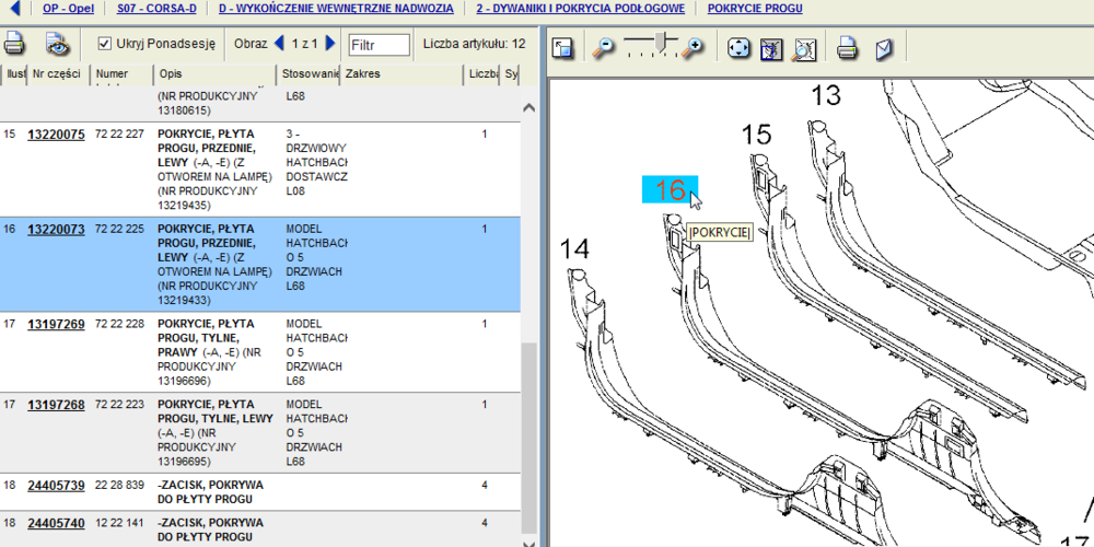

Potrzebuję zdemontować plastiki , w internetach nie znalazłem niestety wskazówek.
Czy ktoś dysponuje może jakimś rysunkiem poglądowym zaczepów lub sposobu demontażu ?
https://forum.opel24.com/topic/94130-opel-corsa-d-5d-demonta%C5%BC-plastikowej-os%C5%82ony-progu/

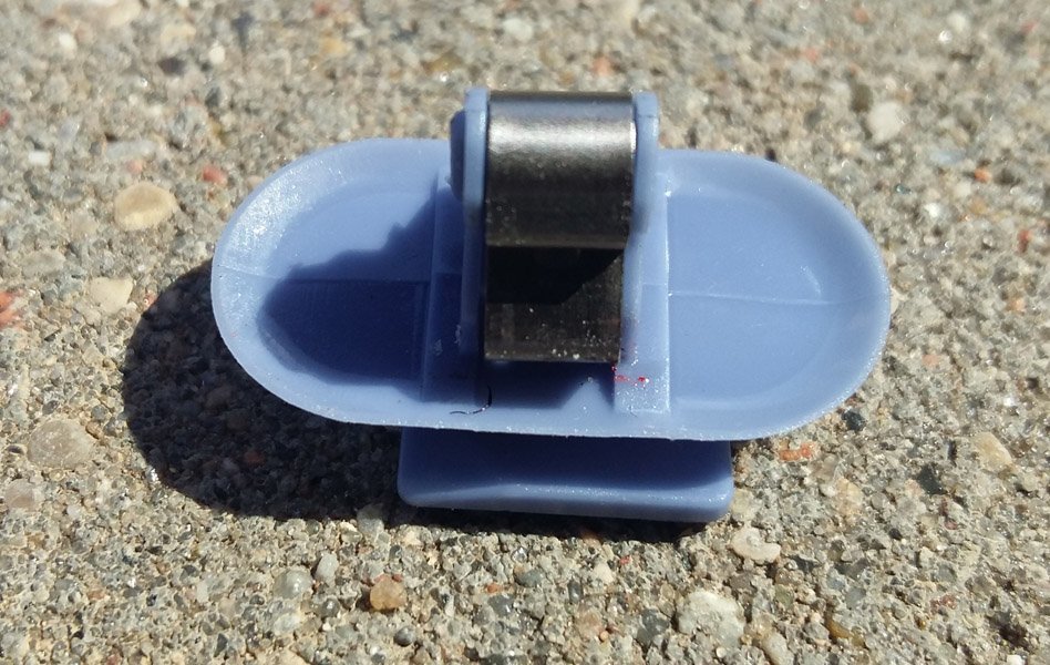

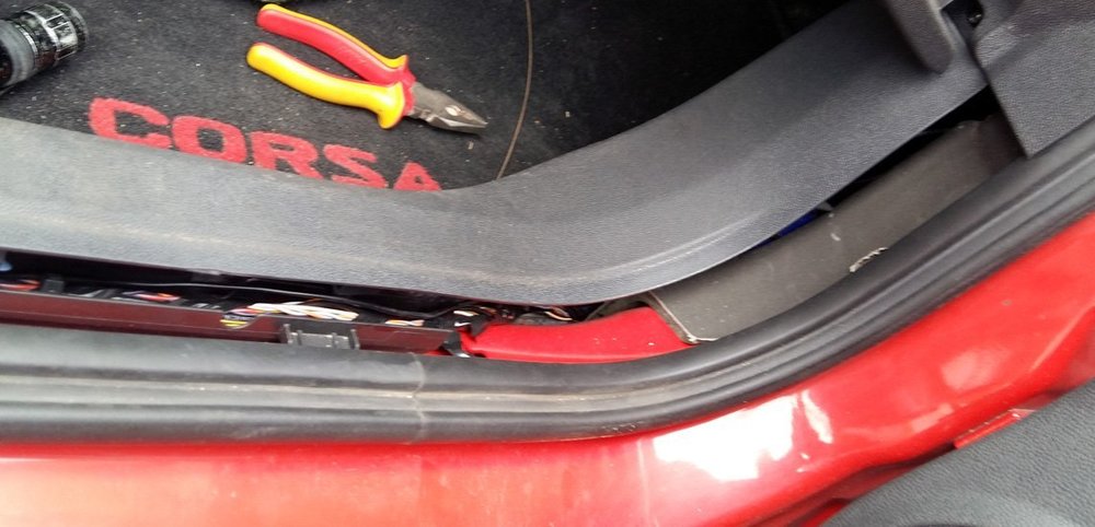

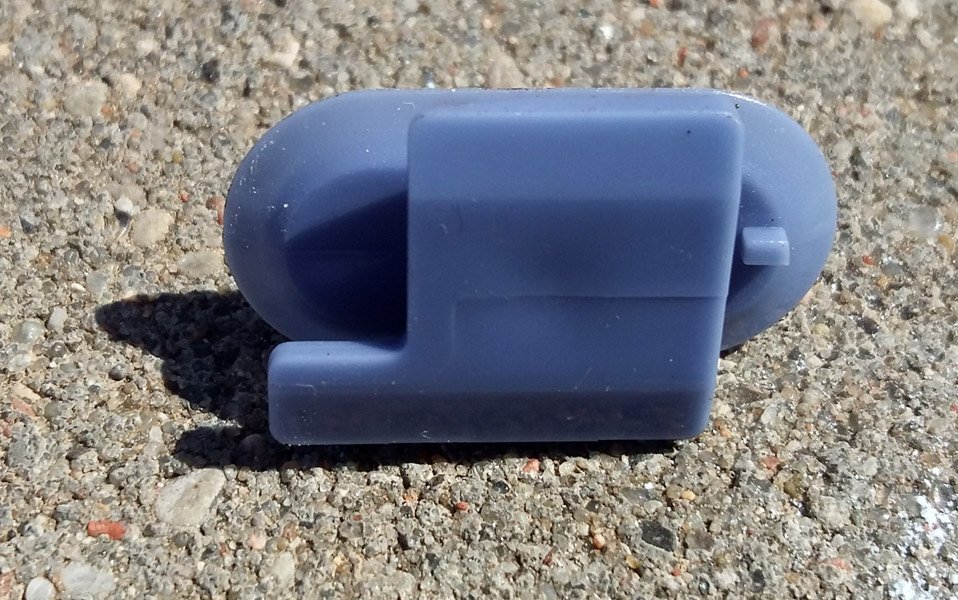

Nie mam corsy 5D, tylko 3D (u mnie jest osłona z rysunku nr 13, u Ciebie nr 16) i jest to banalnie proste, lekko odgiąć gumową uszczelkę i będzie dojście do plastyku, lekko go podważyć i powoli, ale zdecydowanie pociągać do góry, cały plastyk trzyma się na kilku klipsach, nic w 3D nie trzeba odkręcać, klipsy są wielorazowe i nie trzeba ich wymieniać na nowe. Oczywiście z powrotem trzeba wcisnąć i nałożyć gumę na plastyk.
Choć patrząc na osłonę w wersji 5D, to nie wiem, czy nie będzie jakiegoś dodatkowego zamocowania na wysokości środkowego słupka (w górnej części osłony), a le jak są śrubki, to przecież zobaczysz jakieś otwory, albo zaślepki, a może też są tylko klipsy.... może Ci ktoś podpowie, kto ma wersję 5D. Niestety, nie zrobiłem żadnych zdjęć, które mogłyby więcej pomóc, znalazłem u siebie tylko klipsy i takie niewiele pokazujące foto, zdjęta osłona od strony pasażera.
818994680_klipsy(1).jpg.b4fe130a19cd21616d42fce6c655f2d5.jpg1026373692_klipsy(2).jpg.5d3f9707b72c7a46336412deebffe63d.jpg

Dzięki wielkie bogoes.
Będę męczył w przyszłym tygodniu demontaż :).
Zacznę chyba od strony bagażnika.
Najtrudniejsze będzie zdjęcie osłony w okolicy dźwigni od maski, bo jest tam bolec poziomy.
