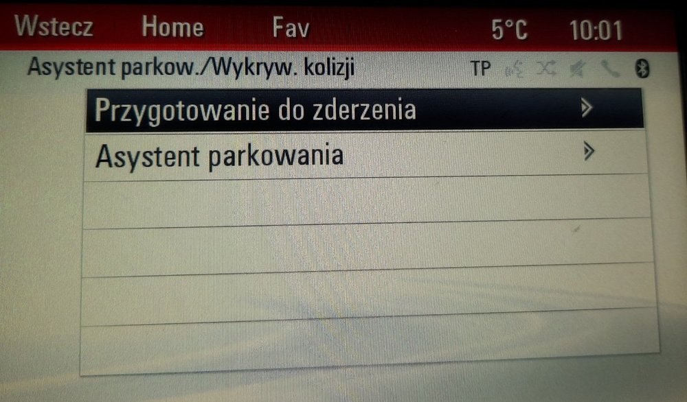

Hej, nie mam dostępu do opcji "Sygn. z martw. strefy boczn." w Menu. Zobacz fotke w załączniku. Da sie jakos wymusic wyświetlenie tej pozycji w trybie Admina?
Albo poszukac sterownika do obslugi światelek w lusterkach bocznych? Może sprzedający wymontował układ przed sprzedażą.

Jeśli by wymontował to .... Nie wiem w jakim celu. Masz dostęp do sprzętu diagnostycznego tak żeby zrobić test?
