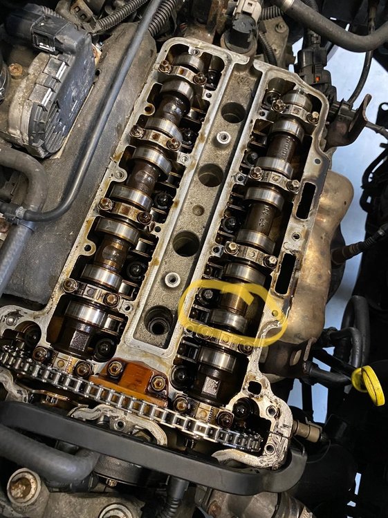

Gość velkastar Opublikowano 28 Maja 2022 Udostępnij Opublikowano 28 Maja 2022 Przy większych obrotach klekot nie jest słyszalny, najgorzej jest na postoju. Jest tez taka sytuacja, ze gdy jest powyżej 2tys obrotów i zaczynam hamowanie silnikiem i spada poniżej 1800 obrotów słychać zmianę kulturę pracy, wchodzi ten klekot jakby coś się przełączało w silniku bo za każdym razem od 1800 obrotów w dół ta kultura jest gorsza powyżej można powiedzieć, ze jest normalnie.   Cytuj Odnośnik do komentarza https://forum.opel24.com/topic/94529-metaliczny-stukot-klekot-corsa-d-14/page/2/#findComment-751136 Udostępnij na innych stronach Więcej opcji udostępniania...
Gość velkastar Opublikowano 28 Maja 2022 Udostępnij Opublikowano 28 Maja 2022 Mam takie zdjęcie i ta jedna krzywka jest zdecydowanie „wyszczerbiona”   Cytuj Odnośnik do komentarza https://forum.opel24.com/topic/94529-metaliczny-stukot-klekot-corsa-d-14/page/2/#findComment-751138 Udostępnij na innych stronach Więcej opcji udostępniania...
