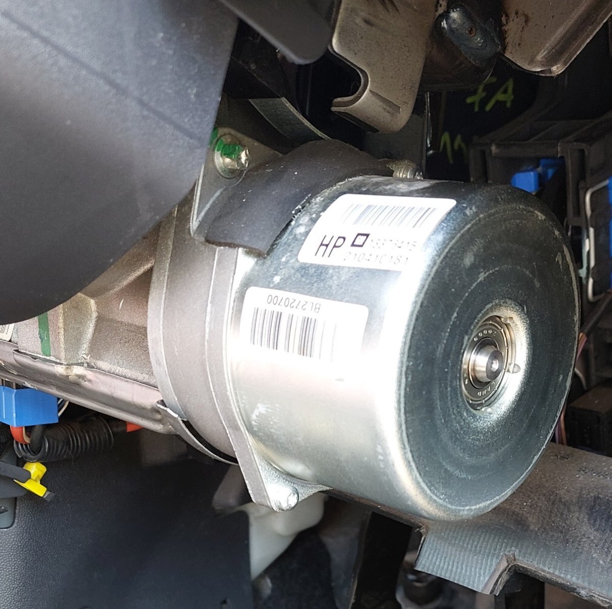

peplunio Opublikowano 17 Lipca 2025 Udostępnij Opublikowano 17 Lipca 2025 W większości takich objawów wystarczy nasmarować wieloklin silniczka EPS i stuki ustają…   Cytuj Odnośnik do komentarza https://forum.opel24.com/topic/94996-opel-corsa-d-stuki-w-uk%C5%82adzie-kierowniczym/page/2/#findComment-822600 Udostępnij na innych stronach Więcej opcji udostępniania...
tomban Opublikowano 17 Lipca 2025 Udostępnij Opublikowano 17 Lipca 2025 Witam, mam podobny problem z układem kierowniczym, tzn stuka na wertepach ( nawet czasem niewielkich ) przy małych prędkościach i przy ruszaniu kierownicą. Dźwięk wydobywa się raczej z kolumny bo wyraźnie słychać gdzieś w okolicach górnego krzyżaka. Zawieszenie sprawdzone. Odkręciłem silniczek EPS ale nie chce wyjść , tzn mogę delikatnie odchylić ale ewidentnie sprężynuje i nie chce nic uszkodzić. Smar mam kupiony więc chciałbym sie skupić na tym silniczku. Czy oprócz tych dwóch śrub musze coś odkręcać? Corsa D 2012 Anglik. Dziękuje   Cytuj Odnośnik do komentarza https://forum.opel24.com/topic/94996-opel-corsa-d-stuki-w-uk%C5%82adzie-kierowniczym/page/2/#findComment-822619 Udostępnij na innych stronach Więcej opcji udostępniania...
peplunio Opublikowano 18 Lipca 2025 Udostępnij Opublikowano 18 Lipca 2025 Silniczek trzyma się tylko na tych śrubach więc bez problemu po ich odkręceniu powinien wyjść…   Cytuj Odnośnik do komentarza https://forum.opel24.com/topic/94996-opel-corsa-d-stuki-w-uk%C5%82adzie-kierowniczym/page/2/#findComment-822637 Udostępnij na innych stronach Więcej opcji udostępniania...
