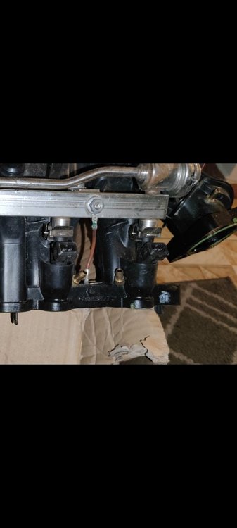

Gość Jagnat Opublikowano 18 Sierpnia 2022 Udostępnij Opublikowano 18 Sierpnia 2022 Witam czy ktoś może mi udzielić informacji po co został kolektor zmodyfikowany?? Bo jak kupiłem nie zauważyłem na zdjęciu :/ i teraz myślę co z tym zrobić.   Cytuj Odnośnik do komentarza https://forum.opel24.com/topic/95385-kolektor-ss%C4%85cy-14-nel/ Udostępnij na innych stronach Więcej opcji udostępniania...
ArKos Opublikowano 19 Sierpnia 2022 Udostępnij Opublikowano 19 Sierpnia 2022 Wkrętki do LPG to nie żadna modyfikacja. Po prostu wyjął ktoś go z auta z gazem. Zaślepić je trzeba.   Cytuj Odnośnik do komentarza https://forum.opel24.com/topic/95385-kolektor-ss%C4%85cy-14-nel/#findComment-760671 Udostępnij na innych stronach Więcej opcji udostępniania...
Gość Jagnat Opublikowano 19 Sierpnia 2022 Udostępnij Opublikowano 19 Sierpnia 2022 A można zaspawać miejsca po wkretkach z spoiwem PA?   Cytuj Odnośnik do komentarza https://forum.opel24.com/topic/95385-kolektor-ss%C4%85cy-14-nel/#findComment-760673 Udostępnij na innych stronach Więcej opcji udostępniania...
ArKos Opublikowano 19 Sierpnia 2022 Udostępnij Opublikowano 19 Sierpnia 2022 Nie wiem z czego jest wykonany kolektor i czy to się ze sobą poprawnie zwiąże. Załóż na te wkrętki wężyki, do wężyka śrubkę 6, cybanty i po zawodach.   Cytuj Odnośnik do komentarza https://forum.opel24.com/topic/95385-kolektor-ss%C4%85cy-14-nel/#findComment-760674 Udostępnij na innych stronach Więcej opcji udostępniania...
