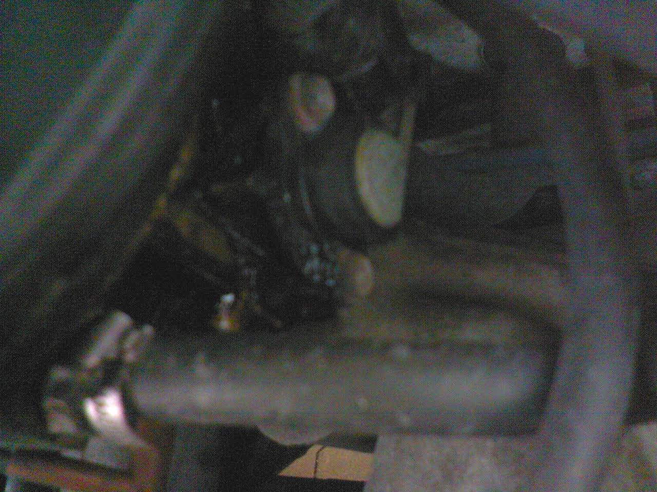

witam mam problem z potencjometrem przepustnicy
a wygląda on tak jakaś czarna maź wyłazi dookoła potencjometru ale nie wiem skąd dokładnie skąd sytuacje obrazuje na zdjęciach
http://images24.fotosik.pl/199/87d0c5aa6140fdf3.jpg
http://images28.fotosik.pl/198/e4e66163e6b65a77.jpg
http://images31.fotosik.pl/222/5240b6ab7d99f800.jpg

po odkręceniu pokrywy plastikowej wychodzi że to zpod niej ta maź czarna pochodzi Na układzie wtrysku paliwa z góry było duże tego brudu czarnego. Czy pomiedzy tą plastikową pokrywą a układem powinna być jakaś uszczelka bo u mnie nie ma. Oprócz tego na górze plastkowej pokrywy od wewnątrz gdzie łaczy się dolot powietrza znalazłem także białe masła podobne do tego co się zbiera po korkime oleju CO to moze znaczyć
https://forum.opel24.com/topic/9741-witam-mam-problem-z-potencjometrem-przepustnicy/#findComment-272596
Tam musi być uszczelka, bo ci lewe powietrze bedzie ciagło.
A ten majonez wyczyść, pewnie pozostałość po zimie i jeździsz krótkie odcinki.

Tam maź to jest to samo co pod korkiem oleju. Zbiera sie to na zimnych częściach silnika zwłaszcza kiedy robi sie małe trasy i silnik nie osiąga właściwej temperatury. A uszczelka pod plastikową obudową wtrysku powinna być. U mnie jest.

Dziękuje wam za odpowiedzi
Brak uszczelki to pozostałość po wizycie u psełdo mechanika który wszystkie plastikowe elementy uważał za zbędne odebrałem samochód od niego to odrazu zauważyłem brak zaczepu filtru powietrza. Musiałem zaczepić na opaskę. Widocznie tą uszczelkę też zostawił sobie na pamiątkę .
