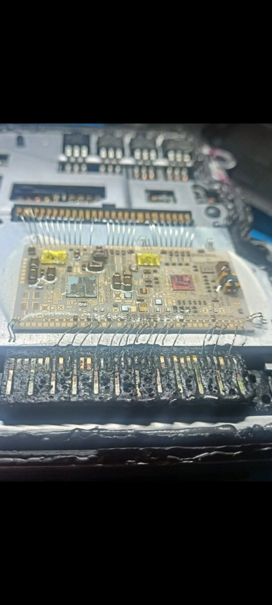

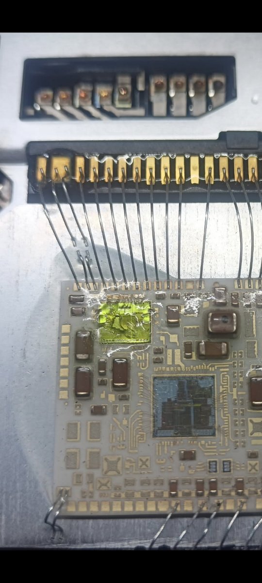

Przemo1983 Opublikowano 12 Kwietnia 2025 Autor Udostępnij Opublikowano 12 Kwietnia 2025 Witam. Wolę mieć ta sprawę za sobą a numer do pana z ulicy ośrodków zdrowa zablokowałem i usunąłem. Pokażę ciekawostkę tak wygląda naprawa sterownika ABS u pana T. Załączam zdjęcia wnętrza po regeneracji tam nie ma co ratować😁   Cytuj Odnośnik do komentarza https://forum.opel24.com/topic/104462-problem-z-kontrol%C4%85-trakcji-oraz-esp/page/5/#findComment-819911 Udostępnij na innych stronach Więcej opcji udostępniania...
