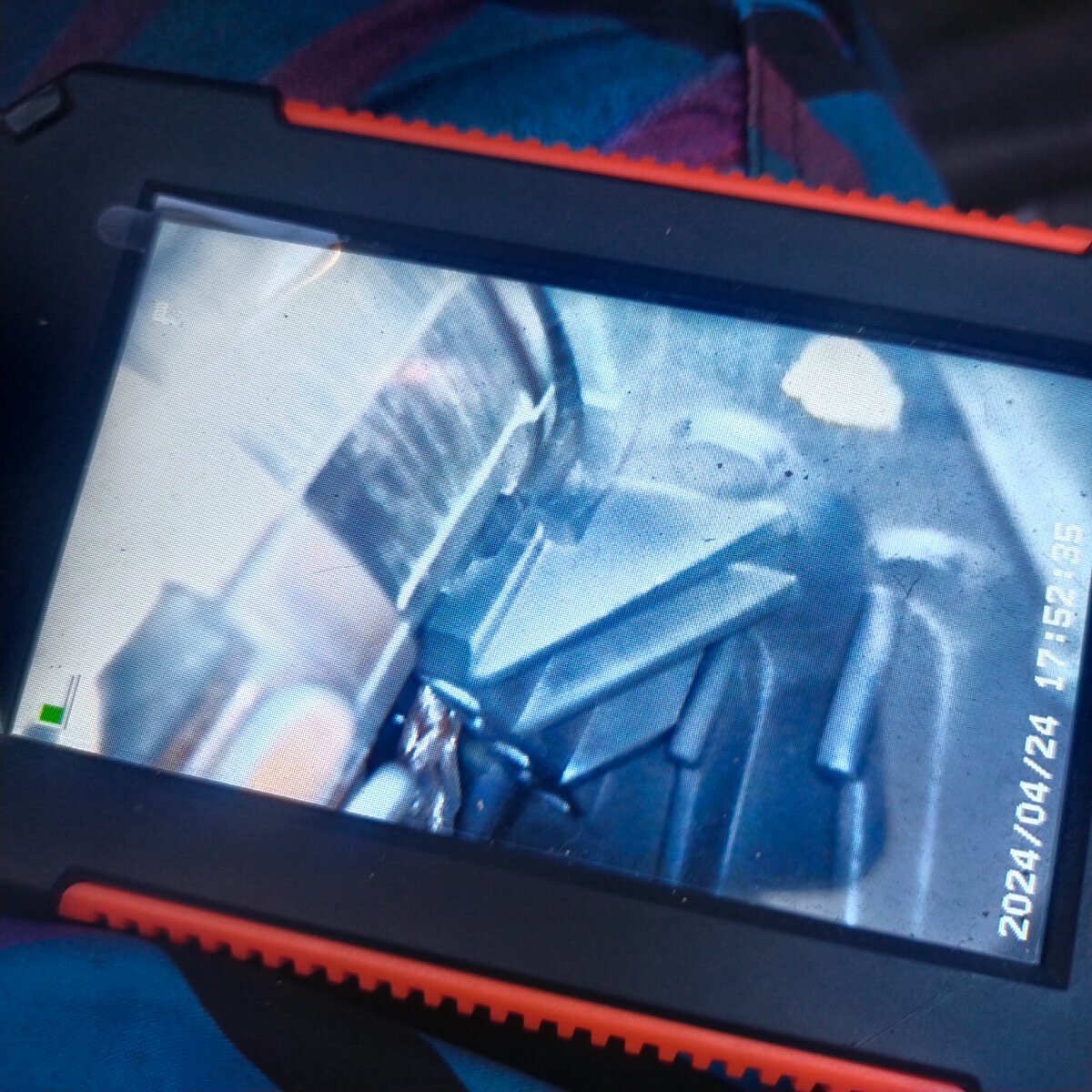

Marcin 83 Opublikowano Środa o 15:07 Autor Udostępnij Opublikowano Środa o 15:07 Sporo nalotu Dostęp do szczotek , a raczej jego brak , wentylatora pewnie za Chiny nie da się ściągnąć   Cytuj Odnośnik do komentarza https://forum.opel24.com/topic/105343-problem-z-nawiewem-nie-dzia%C5%82a-przy-wy%C5%BCszej-temperaturze/#findComment-819984 Udostępnij na innych stronach Więcej opcji udostępniania...
Marcin 83 Opublikowano Środa o 16:44 Autor Udostępnij Opublikowano Środa o 16:44 Komutator wyślizgamy   Cytuj Odnośnik do komentarza https://forum.opel24.com/topic/105343-problem-z-nawiewem-nie-dzia%C5%82a-przy-wy%C5%BCszej-temperaturze/#findComment-819985 Udostępnij na innych stronach Więcej opcji udostępniania...

Marcin 83 Opublikowano Środa o 21:05 Autor Udostępnij Opublikowano Środa o 21:05 Do kostki tak , a na szczotkach łaczy jak chce , tam jest próg wyślizgany na tym komutatorze strasznie , zdjęcie zrobiłem monitora kamerki inspekcyjnej dlatego słaba jakość . Wsadziłem używkę , dopiero do domu wróciłem , jechałem za Pszczynę po ten wiatrak . Problem chyba rozwiązany . Jutro jak będę składał rzucę okiem kamerką jak w tym co kupiłem to wygląda .   Cytuj Odnośnik do komentarza https://forum.opel24.com/topic/105343-problem-z-nawiewem-nie-dzia%C5%82a-przy-wy%C5%BCszej-temperaturze/#findComment-819996 Udostępnij na innych stronach Więcej opcji udostępniania...
