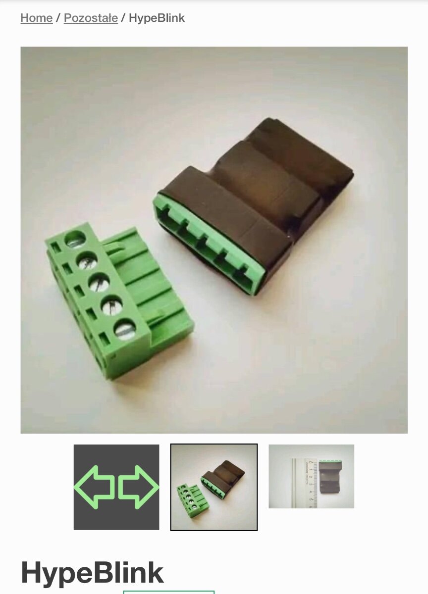

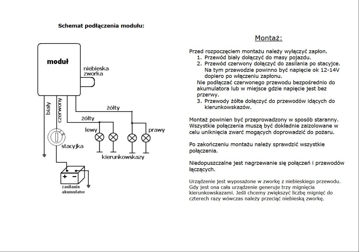

Navia Opublikowano 24 Maja 2025 Udostępnij Opublikowano 24 Maja 2025 @ja37 ja mu dam linka i niech montuje: https://allegro.pl/oferta/polski-modul-komfortu-kierunkowskazow-1x-3x-10036189157   1 Cytuj Odnośnik do komentarza https://forum.opel24.com/topic/105740-kierunkowskazy-autostradowe/#findComment-821023 Udostępnij na innych stronach Więcej opcji udostępniania...

waldek2020 Opublikowano 24 Maja 2025 Udostępnij Opublikowano 24 Maja 2025 działa tylko trzeba by ogarnać podłączenie   1 Cytuj Odnośnik do komentarza https://forum.opel24.com/topic/105740-kierunkowskazy-autostradowe/#findComment-821032 Udostępnij na innych stronach Więcej opcji udostępniania...

Navia Opublikowano 25 Maja 2025 Udostępnij Opublikowano 25 Maja 2025   Cytuj Odnośnik do komentarza https://forum.opel24.com/topic/105740-kierunkowskazy-autostradowe/#findComment-821052 Udostępnij na innych stronach Więcej opcji udostępniania...
waldek2020 Opublikowano 25 Maja 2025 Udostępnij Opublikowano 25 Maja 2025 10 godzin temu, Baran_ napisał: @waldek2020 a montowałeś może coś takiego masz jakieś dobre rady? nie nie ja nic takiego nie mam, nawet nie wiedziałem że to komuś potrzebne - serio nie myślałem że to się przydaje Układ jak układ - dostaje sygnał to go powiela lub trzyma ileś X czasu udając wciśniętą manetke kierunkowskazu, jakieś takie układy czasowe na alledrogo po 15 zeta dostępne? kwestia dopasowania zasady działania.   1 Cytuj Odnośnik do komentarza https://forum.opel24.com/topic/105740-kierunkowskazy-autostradowe/#findComment-821055 Udostępnij na innych stronach Więcej opcji udostępniania...
