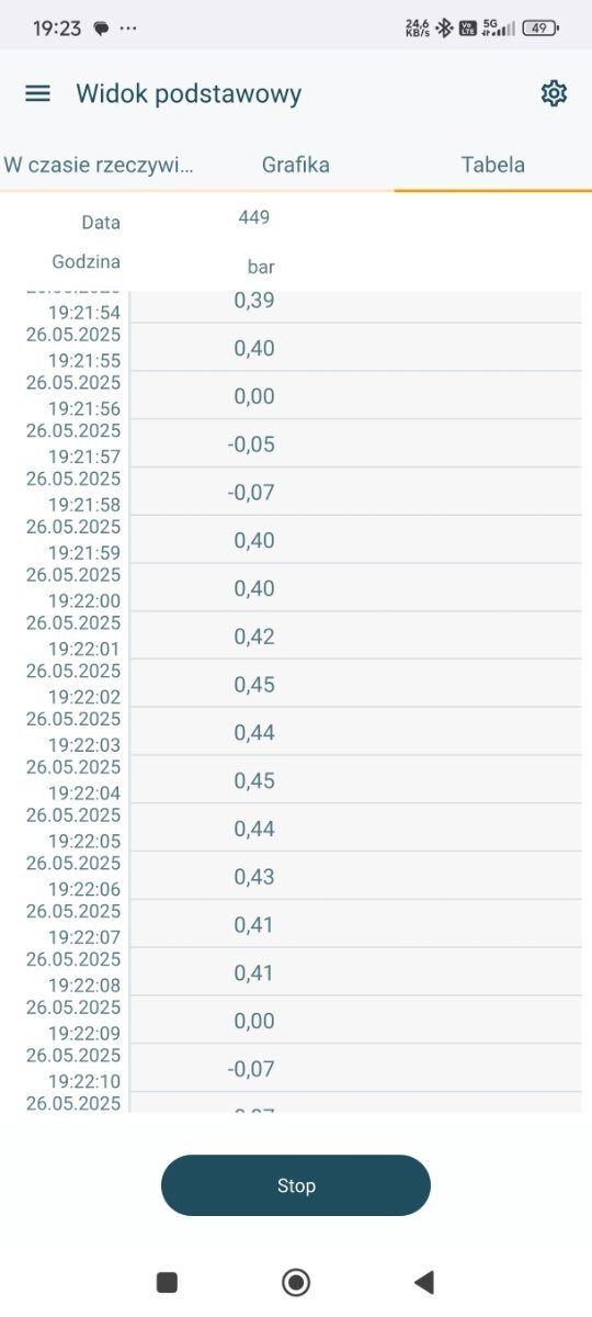

Sadam Opublikowano 26 Maja 2025 Autor Udostępnij Opublikowano 26 Maja 2025   Cytuj Odnośnik do komentarza https://forum.opel24.com/topic/105757-czyszczenia-wtryskiwaczy-i-przepustnicy/#findComment-821102 Udostępnij na innych stronach Więcej opcji udostępniania...
Sadam Opublikowano 26 Maja 2025 Autor Udostępnij Opublikowano 26 Maja 2025 Przepraszam, jest niecałe 0,5 bar, powinno być około 3,5 . Na chłodno to zobaczyłem, auto jest siostry i niedawno wymieniała zbiornik i pompę co mnie zbiło z tropu. Pompa paliwa do przejrzenia. Czujnik ciśnienia jest gdzieś przy pompie, z tego co czytałem. Silnik 1.2 benzyna.   Cytuj Odnośnik do komentarza https://forum.opel24.com/topic/105757-czyszczenia-wtryskiwaczy-i-przepustnicy/#findComment-821103 Udostępnij na innych stronach Więcej opcji udostępniania...
ja37 Opublikowano 27 Maja 2025 Udostępnij Opublikowano 27 Maja 2025 Fajny czujnik i fajna pompa, jak nawet daje ujemne ciśnienie   Cytuj Odnośnik do komentarza https://forum.opel24.com/topic/105757-czyszczenia-wtryskiwaczy-i-przepustnicy/#findComment-821112 Udostępnij na innych stronach Więcej opcji udostępniania...
