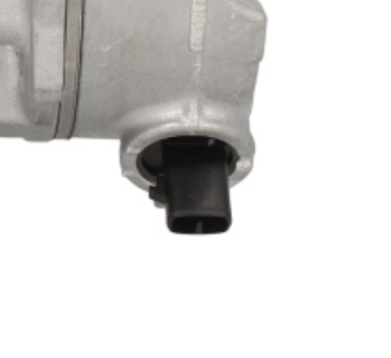

gombej Opublikowano 6 Sierpnia Autor Udostępnij Opublikowano 6 Sierpnia 1 minutę temu, ja37 napisał: Ok. Czyli przez 45 minut trzyma. A za 2 dni już nie. Był kontrast i sprawdzanie "latarką"? Nie no działała ze 3 dni nawet dobrze nie było latarki UV ale teraz pojedzie do miejscowego szamana i zobaczymy co on powie. No a coś na temat tej kostki czy tam na przewodzie powinien byc + i - czy tylko plus na obydwóch pinach wtyczki na której są oba zwarte ?   Cytuj Odnośnik do komentarza https://forum.opel24.com/topic/106027-nie-dzia%C5%82a-klimatyzacja-nie-dzia%C5%82a-wentylator-na-1-biegu/page/3/#findComment-823359 Udostępnij na innych stronach Więcej opcji udostępniania...
ja37 Opublikowano 6 Sierpnia Udostępnij Opublikowano 6 Sierpnia Nie mam pojęcia, czy masz kompresor ze sprzęgłem, czy bez. Więc nie będę wprowadzał w błąd.   1 Cytuj Odnośnik do komentarza https://forum.opel24.com/topic/106027-nie-dzia%C5%82a-klimatyzacja-nie-dzia%C5%82a-wentylator-na-1-biegu/page/3/#findComment-823362 Udostępnij na innych stronach Więcej opcji udostępniania...
peplunio Opublikowano 7 Sierpnia Udostępnij Opublikowano 7 Sierpnia Z tym silnikiem co napisałeś(A1.4xer) przeważnie występowała sprężarka Sander PXE16 albo Denso .To sprężarka ze sprzęgiełkiem…   Cytuj Odnośnik do komentarza https://forum.opel24.com/topic/106027-nie-dzia%C5%82a-klimatyzacja-nie-dzia%C5%82a-wentylator-na-1-biegu/page/3/#findComment-823381 Udostępnij na innych stronach Więcej opcji udostępniania...
gombej Opublikowano 7 Sierpnia Autor Udostępnij Opublikowano 7 Sierpnia Teraz, peplunio napisał: Z tym silnikiem co napisałeś(A1.4xer) przeważnie występowała sprężarka Sander PXE16. To sprężarka ze sprzęgiełkiem… No podejrze i dam znać właśnie nie jestem pewny bo wydaje mi sie ze wcześniej na tej kostce było napięcie a teraz jest zwarcie jak by na dwóch pinach plus   Cytuj Odnośnik do komentarza https://forum.opel24.com/topic/106027-nie-dzia%C5%82a-klimatyzacja-nie-dzia%C5%82a-wentylator-na-1-biegu/page/3/#findComment-823382 Udostępnij na innych stronach Więcej opcji udostępniania...
peplunio Opublikowano 7 Sierpnia Udostępnij Opublikowano 7 Sierpnia No to jak jest zwarcie, to co się dziwisz, że klima nie działa. We wtyczce ma być stała masa na jednym pinie a 12 V na drugim . Inaczej sprzęgiełko nie zadziała. Szukaj zwarcia zatem…   Cytuj Odnośnik do komentarza https://forum.opel24.com/topic/106027-nie-dzia%C5%82a-klimatyzacja-nie-dzia%C5%82a-wentylator-na-1-biegu/page/3/#findComment-823393 Udostępnij na innych stronach Więcej opcji udostępniania...
gombej Opublikowano 7 Sierpnia Autor Udostępnij Opublikowano 7 Sierpnia 2 minuty temu, peplunio napisał: No to jak jest zwarcie, to co się dziwisz, że klima nie działa. We wtyczce ma być stała masa na jednym pinie a 12 V na drugim . Inaczej sprzęgiełko nie zadziała. Szukaj zwarcia zatem… Tylko ja mowie o tym wtyku to do sprzęgła jest ? On jest od dołu na sprężarce 2 minuty temu, peplunio napisał:   Cytuj Odnośnik do komentarza https://forum.opel24.com/topic/106027-nie-dzia%C5%82a-klimatyzacja-nie-dzia%C5%82a-wentylator-na-1-biegu/page/3/#findComment-823394 Udostępnij na innych stronach Więcej opcji udostępniania...
peplunio Opublikowano 7 Sierpnia Udostępnij Opublikowano 7 Sierpnia Ale innego wtyku nie ma na tej sprężarce przecież…To jedyna wtyczka do sprężarki na sprzęgiełko…Zresztą zrób fotke swojej sprężarki a nie z neta to wiele wyjaśni…   Cytuj Odnośnik do komentarza https://forum.opel24.com/topic/106027-nie-dzia%C5%82a-klimatyzacja-nie-dzia%C5%82a-wentylator-na-1-biegu/page/3/#findComment-823395 Udostępnij na innych stronach Więcej opcji udostępniania...
ja37 Opublikowano 8 Sierpnia Udostępnij Opublikowano 8 Sierpnia Podejrzewam, że to zawór, a sprężarka jest bez sprzęgła.   Cytuj Odnośnik do komentarza https://forum.opel24.com/topic/106027-nie-dzia%C5%82a-klimatyzacja-nie-dzia%C5%82a-wentylator-na-1-biegu/page/3/#findComment-823429 Udostępnij na innych stronach Więcej opcji udostępniania...
gombej Opublikowano 8 Sierpnia Autor Udostępnij Opublikowano 8 Sierpnia 5 minut temu, ja37 napisał: Podejrzewam, że to zawór, a sprężarka jest bez sprzęgła. Na ten zawor powinien iść plus i minus ? 5 minut temu, ja37 napisał:   Cytuj Odnośnik do komentarza https://forum.opel24.com/topic/106027-nie-dzia%C5%82a-klimatyzacja-nie-dzia%C5%82a-wentylator-na-1-biegu/page/3/#findComment-823431 Udostępnij na innych stronach Więcej opcji udostępniania...
ja37 Opublikowano 8 Sierpnia Udostępnij Opublikowano 8 Sierpnia Ja podejrzewam, nie wiem na pewno. Wstawiasz jakieś zdjęcia z neta, które nic nie mówią. Sprawdź, co masz, albo zrób realną fotę. Nie chcesz dać nic od siebie widzę, to czekaj na pomoc. 1 Cytuj Odnośnik do komentarza https://forum.opel24.com/topic/106027-nie-dzia%C5%82a-klimatyzacja-nie-dzia%C5%82a-wentylator-na-1-biegu/page/3/#findComment-823432 Udostępnij na innych stronach Więcej opcji udostępniania...
