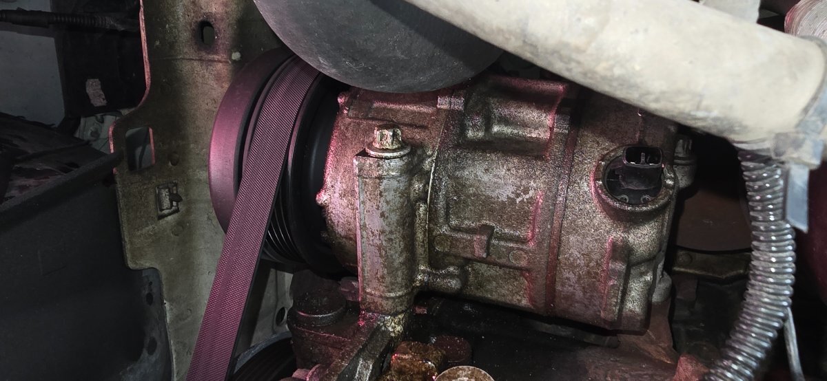

gombej Opublikowano 10 Sierpnia 2025 Autor Udostępnij Opublikowano 10 Sierpnia 2025 W dniu 8.08.2025 o 11:35, ja37 napisał: Ja podejrzewam, nie wiem na pewno. Wstawiasz jakieś zdjęcia z neta, które nic nie mówią. Sprawdź, co masz, albo zrób realną fotę. Nie chcesz dać nic od siebie widzę, to czekaj na pomoc. Więc tak to wyglada   Cytuj Odnośnik do komentarza https://forum.opel24.com/topic/106027-nie-dzia%C5%82a-klimatyzacja-nie-dzia%C5%82a-wentylator-na-1-biegu/page/4/#findComment-823513 Udostępnij na innych stronach Więcej opcji udostępniania...
peplunio Opublikowano 10 Sierpnia 2025 Udostępnij Opublikowano 10 Sierpnia 2025 Czyli masz kompresor Denso ze sprzęgłem a ta wtyczka to zasilanie cewki sprzęgiełka…Wiązka do wtyczki to dwa kabelki- czarny(masa) i żółto niebieski(12 V po przekaźniku klimy)…Jeżeli sprężarka działa przez kilka dni po nabiciu czynnika, a potem już nie to musi być ubytek czynnika przez nieszczelność. Zbyt mało czynnika to zbyt niskie ciśnienie i czujnik ciśnienia poprzez sterownik silnika nie daje zezwolenia na uruchomienie kompresora. Innej opcji nie ma. Chyba że sam kompresor już umiera…   Cytuj Odnośnik do komentarza https://forum.opel24.com/topic/106027-nie-dzia%C5%82a-klimatyzacja-nie-dzia%C5%82a-wentylator-na-1-biegu/page/4/#findComment-823515 Udostępnij na innych stronach Więcej opcji udostępniania...
ja37 Opublikowano 10 Sierpnia 2025 Udostępnij Opublikowano 10 Sierpnia 2025 Dokładnie tak.   Cytuj Odnośnik do komentarza https://forum.opel24.com/topic/106027-nie-dzia%C5%82a-klimatyzacja-nie-dzia%C5%82a-wentylator-na-1-biegu/page/4/#findComment-823521 Udostępnij na innych stronach Więcej opcji udostępniania...
