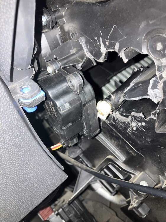

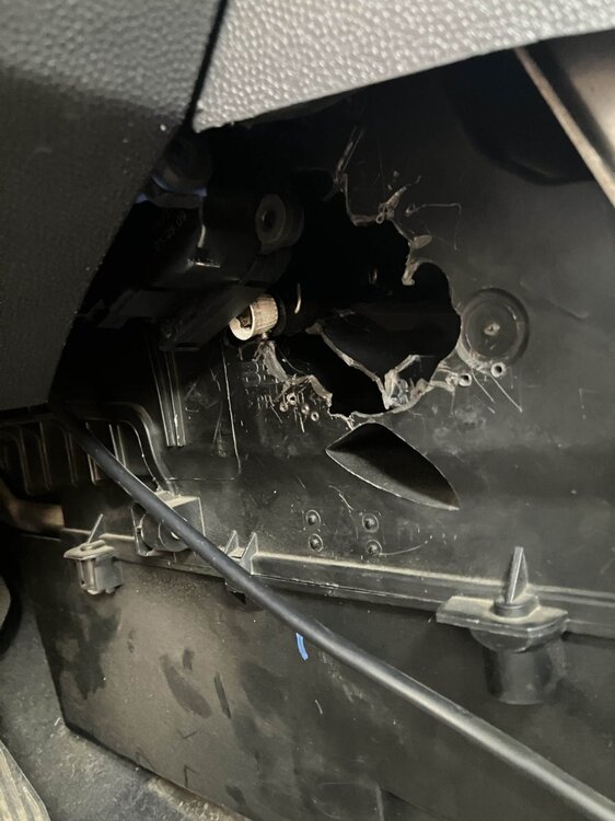

zunior88 Opublikowano Piątek o 09:35 Autor Udostępnij Opublikowano Piątek o 09:35 19 godzin temu, Marcin 83 napisał: Nie , nie mam , pokaż jak masz tą klapkę urwana , czy sama klapką czy korpus czy co ? Tak to wygląda. Ktoś wyciął dziurę i coś tam kleił ale za bardzo mu się nie udało bo nie działa to tak jak powinno. Dlatego myślałem że bym przeżył lato bez grzania jedynie na chłodzeniu jakbym odłączył tą nagrzewnice.   Cytuj Odnośnik do komentarza https://forum.opel24.com/topic/106397-wiecznie-grzej%C4%85ca-si%C4%99-nagrzewnica-zafira-b-18/#findComment-822148 Udostępnij na innych stronach Więcej opcji udostępniania...
ja37 Opublikowano Piątek o 09:43 Udostępnij Opublikowano Piątek o 09:43 To raczej szukaj kompletnej nagrzewnicy. Nastepnym razem takie kwiatki umieszczaj w pierwszym poście.   Cytuj Odnośnik do komentarza https://forum.opel24.com/topic/106397-wiecznie-grzej%C4%85ca-si%C4%99-nagrzewnica-zafira-b-18/#findComment-822149 Udostępnij na innych stronach Więcej opcji udostępniania...
Marcin 83 Opublikowano Piątek o 14:46 Udostępnij Opublikowano Piątek o 14:46 Uszkodzona klapka. Coś w stylu zalane świece ..... A auto w jeziorze   Cytuj Odnośnik do komentarza https://forum.opel24.com/topic/106397-wiecznie-grzej%C4%85ca-si%C4%99-nagrzewnica-zafira-b-18/#findComment-822153 Udostępnij na innych stronach Więcej opcji udostępniania...
zunior88 Opublikowano Sobota o 04:54 Autor Udostępnij Opublikowano Sobota o 04:54 Rozumiem, nie trzeba mi tłumaczyć dalej ze klapę trzeba naprawić. Wydaje mi się że klapa pochyla się pod kątem +45 i -45 stopni, czyli maks ciepło i maks zimno. A wiecie w jakim położeniu powinna być klapa żeby było maksymalnie zimno?   Cytuj Odnośnik do komentarza https://forum.opel24.com/topic/106397-wiecznie-grzej%C4%85ca-si%C4%99-nagrzewnica-zafira-b-18/#findComment-822166 Udostępnij na innych stronach Więcej opcji udostępniania...
ja37 Opublikowano Sobota o 06:09 Udostępnij Opublikowano Sobota o 06:09 Na bank 100% albo 0% Nie potrzebowałem nigdy tam zaglądać, to nie wiem. Odkręć silniczek i zobaczysz, w którą stronę pracuje. Cytuj Odnośnik do komentarza https://forum.opel24.com/topic/106397-wiecznie-grzej%C4%85ca-si%C4%99-nagrzewnica-zafira-b-18/#findComment-822169 Udostępnij na innych stronach Więcej opcji udostępniania...
