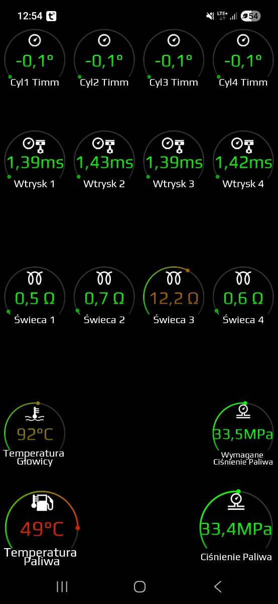

ktosik0007 Opublikowano 30 Sierpnia Udostępnij Opublikowano 30 Sierpnia Witajcie mam problem z częstym wypalaniem dpf (w mieście co ok. 300km, na autostradzie co ok. 200km), szukam przyczyny... podpowie ktoś czy z wtryskami wszystko ok??? (pomiar: silnik rozgrzany, bieg jałowy), silnik: 1.6 cdti 136km   Cytuj Odnośnik do komentarza https://forum.opel24.com/topic/107845-astra-ja-16-cdti-136km-problem-z-wypalaniem-dpf/ Udostępnij na innych stronach Więcej opcji udostępniania...
Marcin 83 Opublikowano 30 Sierpnia Udostępnij Opublikowano 30 Sierpnia Świeca na 3 cylindrze ma dziwną oporność , ale nie masz tutaj z DPF danych . Napisz może co robisz gdy rozpoczyna się wypalanie   Cytuj Odnośnik do komentarza https://forum.opel24.com/topic/107845-astra-ja-16-cdti-136km-problem-z-wypalaniem-dpf/#findComment-824070 Udostępnij na innych stronach Więcej opcji udostępniania...

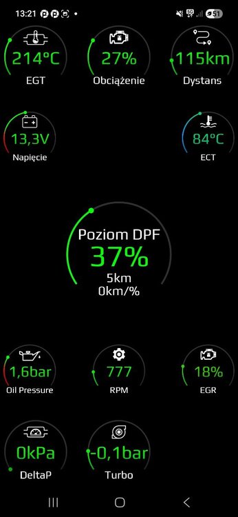

ktosik0007 Opublikowano 30 Sierpnia Autor Udostępnij Opublikowano 30 Sierpnia (edytowane) Jeżdżę na aplikacji, i jak widzę że dochodzi do 90% biorę go na trasę , 2500 tys. obrotów i czekam aż go wypali ( wypala do 2% ). Po 5 km zapełnienie wskakuje na 28%. Dziwne jest, że w cyklu mieszanym ( większość miasto ) potrafi przejechać ok. 300km, natomiast powrót znad morza ( 500km - większość autostrada ) wypalał go co ok. 200km. wrzucam screena z wczoraj (bieg jałowy) : start 90km - zapełnienie 30%, jazda po wioskach, po 15km zapełnienie już 37% jak na screenie. Edytowane 30 Sierpnia przez ktosik0007   Cytuj Odnośnik do komentarza https://forum.opel24.com/topic/107845-astra-ja-16-cdti-136km-problem-z-wypalaniem-dpf/#findComment-824071 Udostępnij na innych stronach Więcej opcji udostępniania...
Marcin 83 Opublikowano 30 Sierpnia Udostępnij Opublikowano 30 Sierpnia Jakie masz EGT w czasie wypalania ? No i jaki nalot na motor ?   Cytuj Odnośnik do komentarza https://forum.opel24.com/topic/107845-astra-ja-16-cdti-136km-problem-z-wypalaniem-dpf/#findComment-824075 Udostępnij na innych stronach Więcej opcji udostępniania...
ktosik0007 Opublikowano 31 Sierpnia Autor Udostępnij Opublikowano 31 Sierpnia Autostrada -grubo ponad 600 Lokalnie ponad 500   Cytuj Odnośnik do komentarza https://forum.opel24.com/topic/107845-astra-ja-16-cdti-136km-problem-z-wypalaniem-dpf/#findComment-824087 Udostępnij na innych stronach Więcej opcji udostępniania...
ja37 Opublikowano 31 Sierpnia Udostępnij Opublikowano 31 Sierpnia 9 godzin temu, Marcin 83 napisał: No i jaki nalot na motor ? ?   Cytuj Odnośnik do komentarza https://forum.opel24.com/topic/107845-astra-ja-16-cdti-136km-problem-z-wypalaniem-dpf/#findComment-824088 Udostępnij na innych stronach Więcej opcji udostępniania...
ktosik0007 Opublikowano 31 Sierpnia Autor Udostępnij Opublikowano 31 Sierpnia 190tys.   Cytuj Odnośnik do komentarza https://forum.opel24.com/topic/107845-astra-ja-16-cdti-136km-problem-z-wypalaniem-dpf/#findComment-824090 Udostępnij na innych stronach Więcej opcji udostępniania...
Marcin 83 Opublikowano 31 Sierpnia Udostępnij Opublikowano 31 Sierpnia Wygląda na spoko temperaturę , te 500 trochę przymało , ale wiadomo jak to na lokalnych drogach . Jest szansa że filtr już jest popiołem przypchany ? Porównywałes ciśnienie w nim zaraz po wypalaniu z innymi 1.6 ?   Cytuj Odnośnik do komentarza https://forum.opel24.com/topic/107845-astra-ja-16-cdti-136km-problem-z-wypalaniem-dpf/#findComment-824091 Udostępnij na innych stronach Więcej opcji udostępniania...
ktosik0007 Opublikowano 31 Sierpnia Autor Udostępnij Opublikowano 31 Sierpnia (edytowane) No niestety nie porównywałem,chyba zdecyduję się na pranie... Edytowane 31 Sierpnia przez ktosik0007   Cytuj Odnośnik do komentarza https://forum.opel24.com/topic/107845-astra-ja-16-cdti-136km-problem-z-wypalaniem-dpf/#findComment-824093 Udostępnij na innych stronach Więcej opcji udostępniania...
Marcin 83 Opublikowano 31 Sierpnia Udostępnij Opublikowano 31 Sierpnia Nie mam pojęcia jakie tam mają być wartości względem tych motorów , i czy sterownik je udostępnia , przebieg 200 może choć nie musi sugerować (jeśli tych wypaleń była spora ilość ) że już naturalnie filtr nie ma swojej pojemności , popiołu się nie wypali a zalega . Trzeba by zweryfikować jak to wygląda . Cytuj Odnośnik do komentarza https://forum.opel24.com/topic/107845-astra-ja-16-cdti-136km-problem-z-wypalaniem-dpf/#findComment-824094 Udostępnij na innych stronach Więcej opcji udostępniania...
