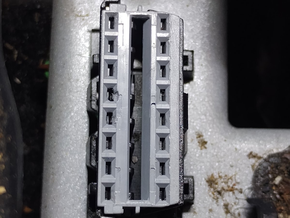

Niedzwiedz Opublikowano 2 Października 2025 Autor Udostępnij Opublikowano 2 Października 2025 (edytowane) Fakt w gnieździe są konektory, w sobotę ja wymontuję i obejrzę dokładnie. Dziś zrobiłem zdjęcie najlepsze jakie mogłem może ktoś porównać ze swoim gniazdem? Jakoś ciężko mi tam coś dostrzec. Pytanko czy wszystkie porty są używane w Merivie? Czy po za pinami 12V +/- można sprawdzić napięcia na innych? Nigdy nie zajmowałem się tym gniazdem i nie wiem czy występują tam stałe napięcia np, 1V lub coś takiego? Edytowane 2 Października 2025 przez Niedzwiedz   Cytuj Odnośnik do komentarza https://forum.opel24.com/topic/107992-problem-z-po%C5%82%C4%85czeniem-obdii/page/2/#findComment-824893 Udostępnij na innych stronach Więcej opcji udostępniania...
ZafirC Opublikowano 2 Października 2025 Udostępnij Opublikowano 2 Października 2025 Lewy rząd - 4 i 5 od góry. Zwłaszcza 4ty. Obejrzyj dokładnie czy wewnątrz te blaszki stykowe nie pogięte.   Cytuj Odnośnik do komentarza https://forum.opel24.com/topic/107992-problem-z-po%C5%82%C4%85czeniem-obdii/page/2/#findComment-824896 Udostępnij na innych stronach Więcej opcji udostępniania...
Marcin 83 Opublikowano 2 Października 2025 Udostępnij Opublikowano 2 Października 2025 W jednym pinie masz "plus" , na dwóch pinach są masy , reszta to zaciski sygnałowe . Gniazdo wygląda jak by ktoś kiedyś z wykrzywionym pinem próbował wtyczkę wsadzić , albo drutem próbował błędy sprawdzać W jednym pinie masz "plus" , na dwóch pinach są masy , reszta to zaciski sygnałowe . Gniazdo wygląda jak by ktoś kiedyś z wykrzywionym pinem próbował wtyczkę wsadzić , albo drutem próbował błędy sprawdzać   1 Cytuj Odnośnik do komentarza https://forum.opel24.com/topic/107992-problem-z-po%C5%82%C4%85czeniem-obdii/page/2/#findComment-824897 Udostępnij na innych stronach Więcej opcji udostępniania...
peplunio Opublikowano 2 Października 2025 Udostępnij Opublikowano 2 Października 2025 Tu masz fotke całego złącza OBD Merivy A 1.8. Pin 4 i 5 to masy, pin 16 to stałe 12 V . Reszta to tak jak kolega wyżej wspomniał- piny sygnałowe. W TISie masz wszystko opisane - kolor kabelka jaki sygnał…   Cytuj Odnośnik do komentarza https://forum.opel24.com/topic/107992-problem-z-po%C5%82%C4%85czeniem-obdii/page/2/#findComment-824901 Udostępnij na innych stronach Więcej opcji udostępniania...
