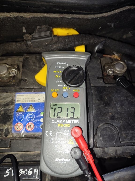

W stanie spoczynku nawet bez światła wewnętrznego jest tak:
I jak na filmie
Auto odpalone ma ponad 14V na wolnych obrotach i po chwili go gaszę. Po woli spada napięcie. Jak włączam zapłon spada do 12,75V i odpalam auto. Jak widać spadło do 10,17V
Mam ten automat od świateł dziennych które się po chwili uruchamiają ale napięcie spada do 14,36V . Po włączeniu świateł mijania spada do 14,32V .  Następnie włączam dmuchawę na 2 stopień i widać jak na chwilę spada ale podnosi się do 14,25V i następnie włączam ogrzewanie tylnej szyby i dalej jest powyżej 14V . Na końcu włączam dmuchawę na 4 bieg ale nie wyłączam ogrzewania tylnej szyby. Nadal jest ponad 14V
Zatem tu nie jest problemem alternator.

A na akum po dłuższym postoju jest ile przed odpaleniem?
Jeszcze bym pokręcił kierownica z podpiętym miernikiem na jakiejś ziemi w obie strony i sprawdził na ile spada napięcie. oczywiście na odpalonym.
Ma ponad 12 V.

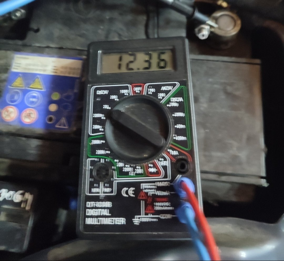

https://forum.opel24.com/topic/108198-obieg-ogrzewania-czujnika-02/page/4/#findComment-830689
Można by powiedzieć że po 24 godzinach jest tak:
https://forum.opel24.com/topic/108198-obieg-ogrzewania-czujnika-02/page/4/#findComment-830691
